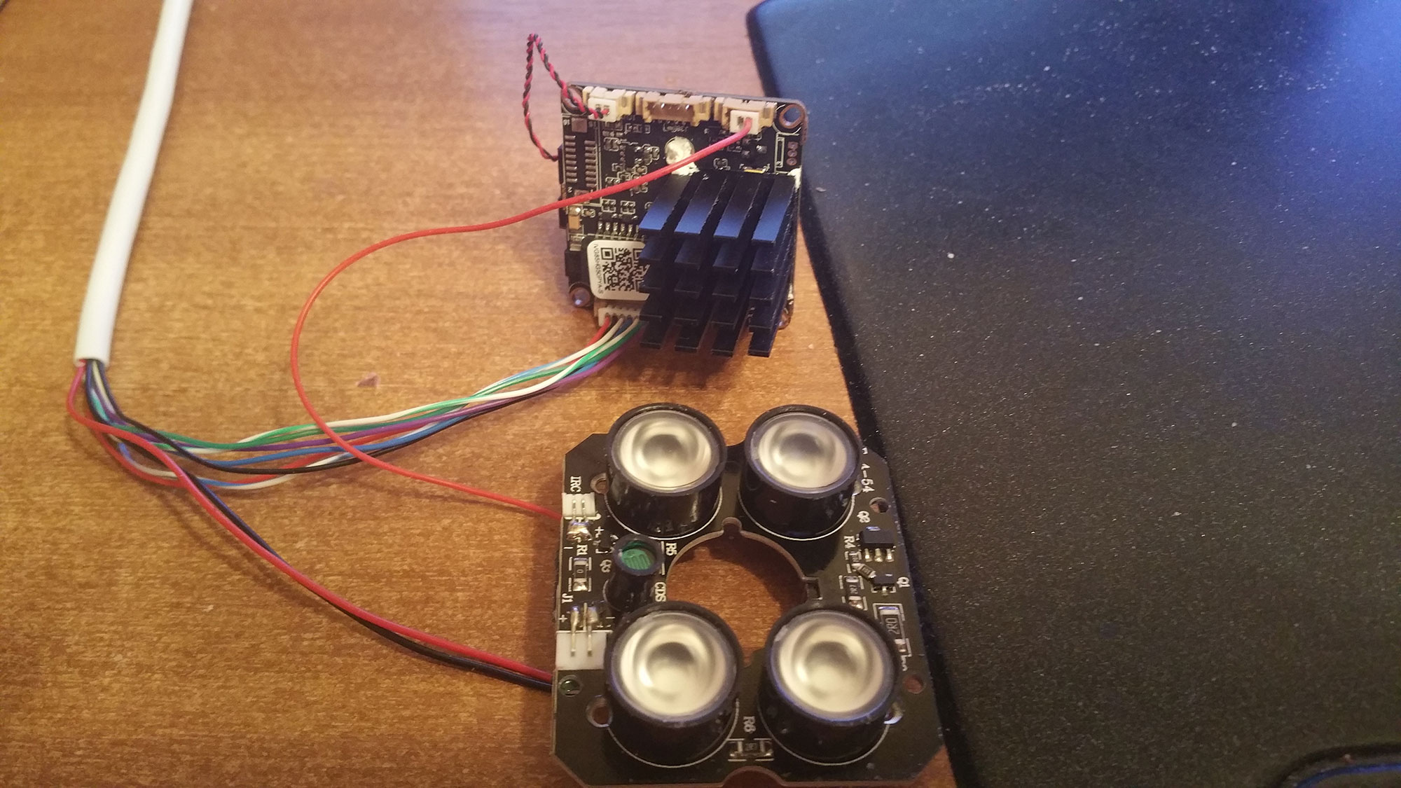

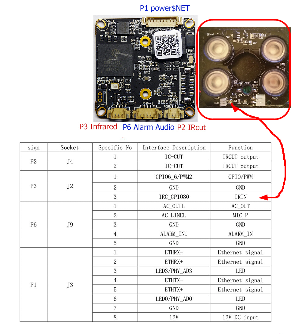

Подскажите что не так подключаю модуль подсветки на IP камеру IVG-85HG50PYA-S на Hi3516EV300 + SonyIMX335 http://www.xiongmaitech.com/en/index.ph ... 85/187/377
При подключении IRC Ик подсветки к пину IRC_GPI080 модуль перестает реагировать на закрытие датчика и не зажигает диоды, ролик выложил на ютюб, что не так подключаю подкажите ?
Ссылка на видео https://youtu.be/5uQxaGOmAwY
Схема подключения

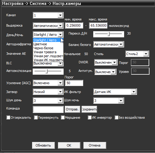

А в настройках стоит режим переключать в чб с внешнего входа? А то некоторые китайцы перепрограммируют этот вход на выход и используют для включения внешней подсветки.

В настройках камеры стоит режим авто, как и положено, других альтернатив я не вижу в настройках.

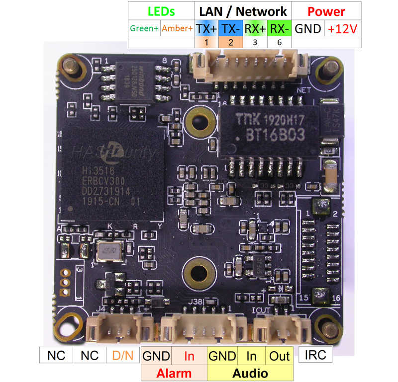

Твой модуль? Выводы на разъеме по другому.

Модуль то мой IVG-85HG50PYA-S почему подругому ?

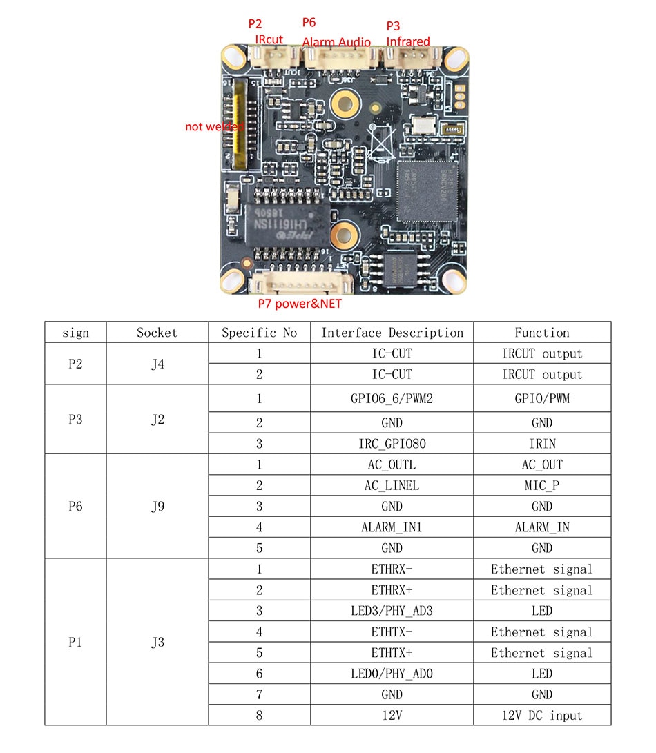

Документация интерефейса с офсайта на этот модуль по этой ссылке и на скрине ниже http://downloads.xm030.cn:81/%E4%BA%A7% ... iption.doc

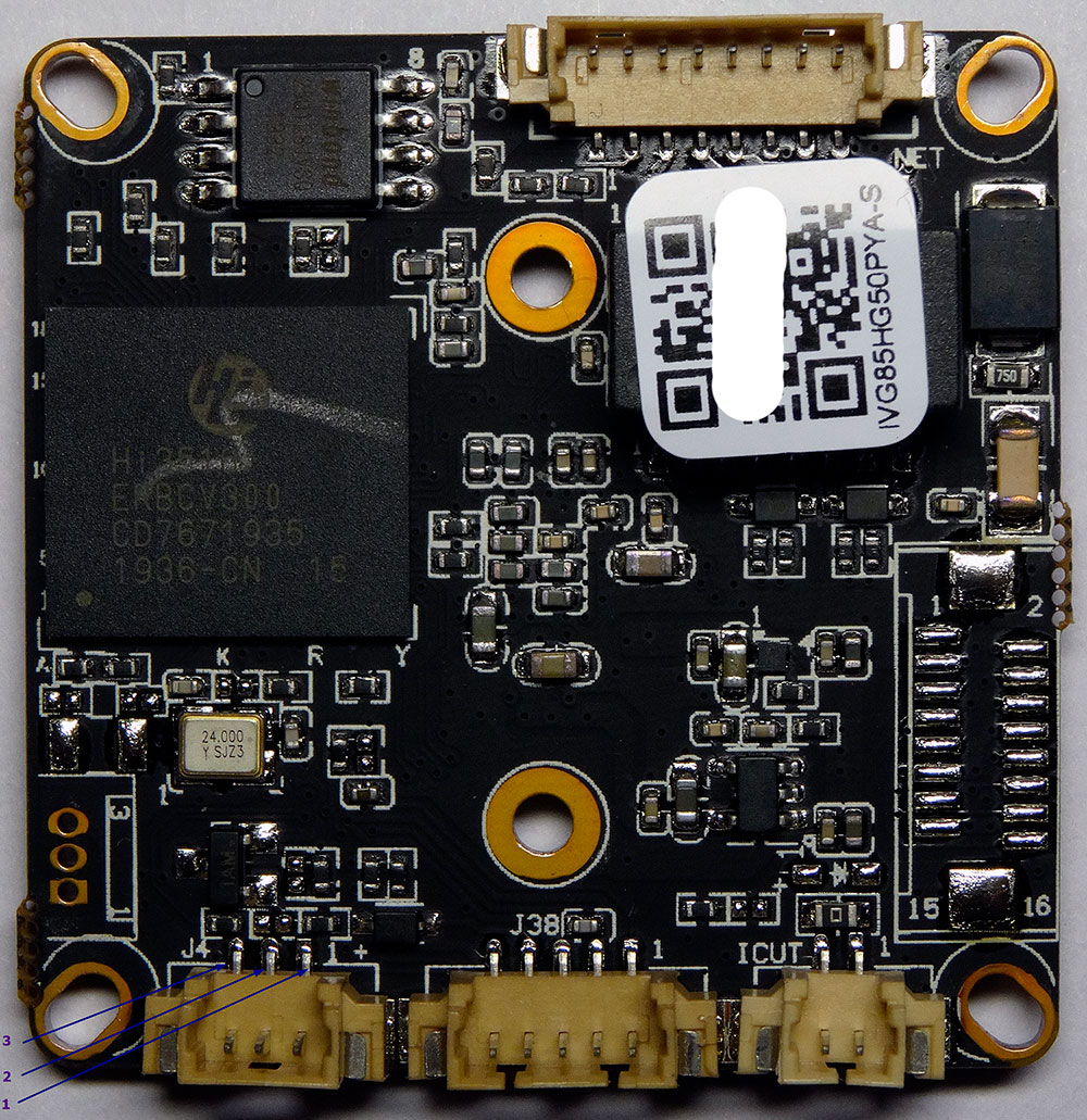

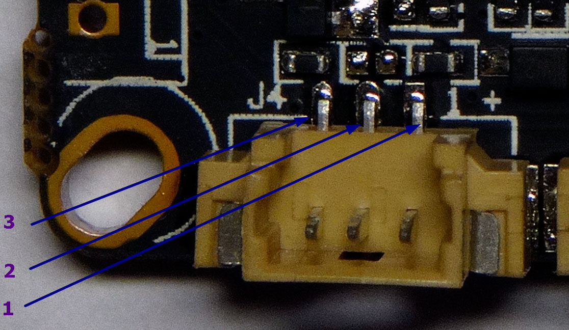

Подключаюсь к 3 пину IRC_GPI080 к разъёму P3 обозначил стрелками на скриншоте.
Что китайцы перепутали документацию, нужно подключаться к 1 пину ?
документация интерфейса с офсайта
плата IVG-85HG50PYA-S
разъём P3 подключаюсь к 3 пину

Сообщение kROOT » 28 дек 2019, 10:28
1 пин на вход. сигнал от ИК подсветки, 3й пин это выход на драйвер белой подсветки.

Сообщение diim » 28 дек 2019, 12:54
28 дек 2019, 10:28
Спасибо, за разрешение вопроса, все работает.
