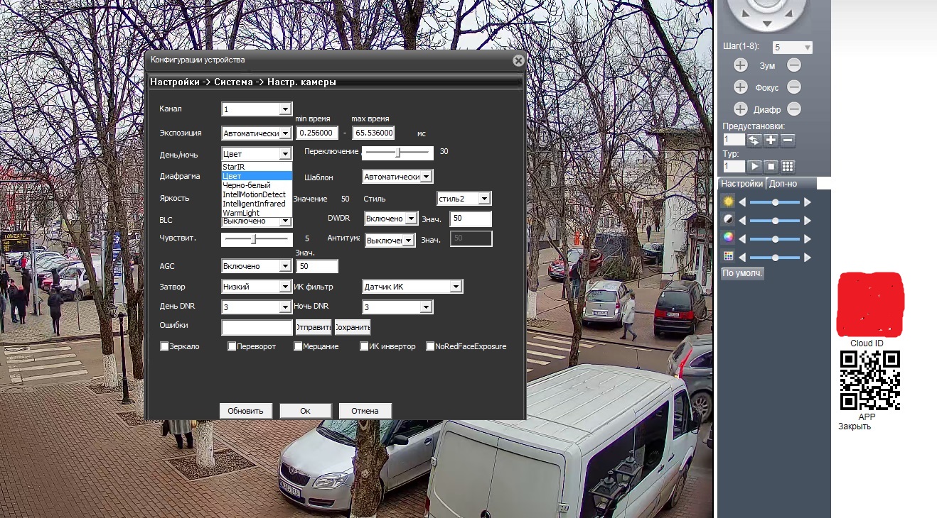

Прошу в очередной раз помощи по модулю imx335 + Hi3516ev300.
В настройках параметра день/ночь появились новые опции, не могу нигде найти понятное описание.
Я говорю о Smart Alert, Intelligent Variable L и Intelligent Infrared.
Может кто в курсе что это и как работать должно?
Камера в моих условиях (и на мой взгляд) слишком рано переходит в ч/б режим, нужно чтобы это происходило при уровне освещенности пониже.

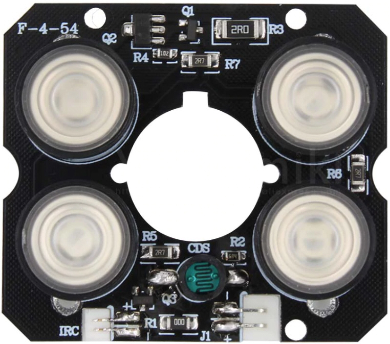

Чтобы раньше переходил в ЧБ можно диод маркером закрасить, а вот чтобы позже, надо колдовать с платой подсветки, менять резисторы на ней.

За переключение в ночной режим на этом модуле отвечает сама плата подсветки программно регулировать нет возможности. Если такая плата подсветки, тогда за чувствительность на этой плате отвечает резистор R2 стандартно по умолчанию установлен резистор на 680кОм.
А насчёт новых режимов Smart Alert, Intelligent Variable L и Intelligent Infrared фик знает как они работают не где описания не нашел.
Но явно в этих режимах плата не управляет плата подсветки переключением камеры в черно-белый режим.
Если такая плата подсветки за чувствительность отвечает резистор R2

Intelligent Variable L используется для видимой подсветки выдавая сигнал на включение 3 пин 3х пинового разъема, но эта штука нормально не работает, в темноте она подает сигнал, диоды зажигаются, модуль видит что светло и отключает подсветку и так по циклу разв несколько секунд. У ситонга это лучше реализовано, раз в 30 сек он начинает уменьшать яркость, видит что картинка темнеет и включает на максимум, визуально это почти не заметно.

Плата подсветки чуть не такая, у меня 6 светодиодов, но это не важно. Перепаивать резисторы вряд ли стоит, с подбором номинала много вопросов.
Попробую Проще принудительно цветной режим включить.

Попробуйте установить Smart Alert и автоматический переход в настройках камеры.
У меня такой режим отрабатывает стабильно на камере imx335 + Hi3516ev300 без подсветки.
На Hi3516ev200 с ИК подсветкой так же стабильно и переходит в ч.б режим гораздо позже, чем включается ИК подсветка.
Примечательно что в русском интерфейсе этот параметр назван warmlight (теплый свет).

Обновил прошивку для 335+ev300. Изменений вообще не увидел. Пунктов на скриншоте выше - тоже не появилось

Как заходите в камеру ? Заходите прямо в веб морду через експловер и будет вам счастье
