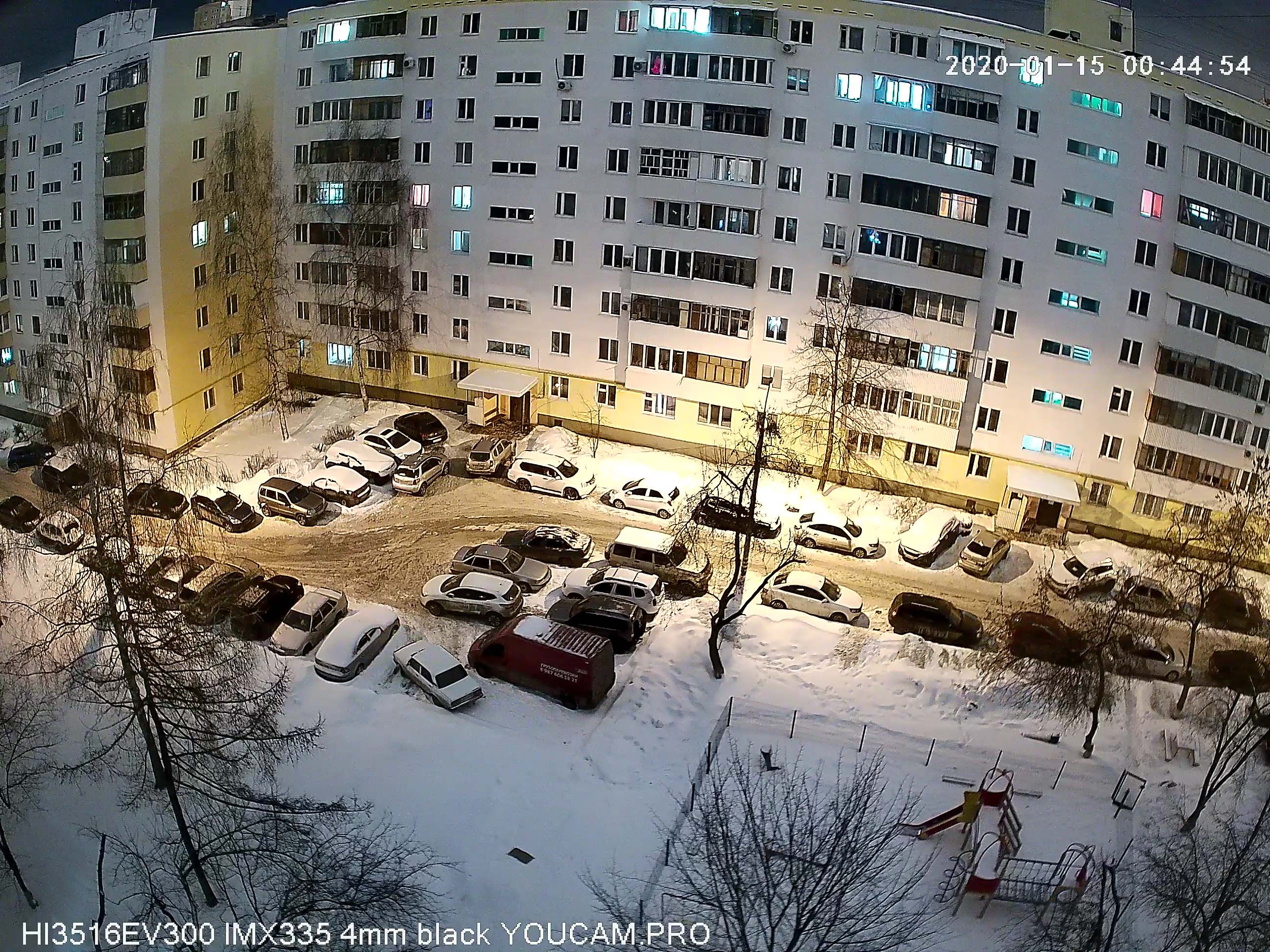

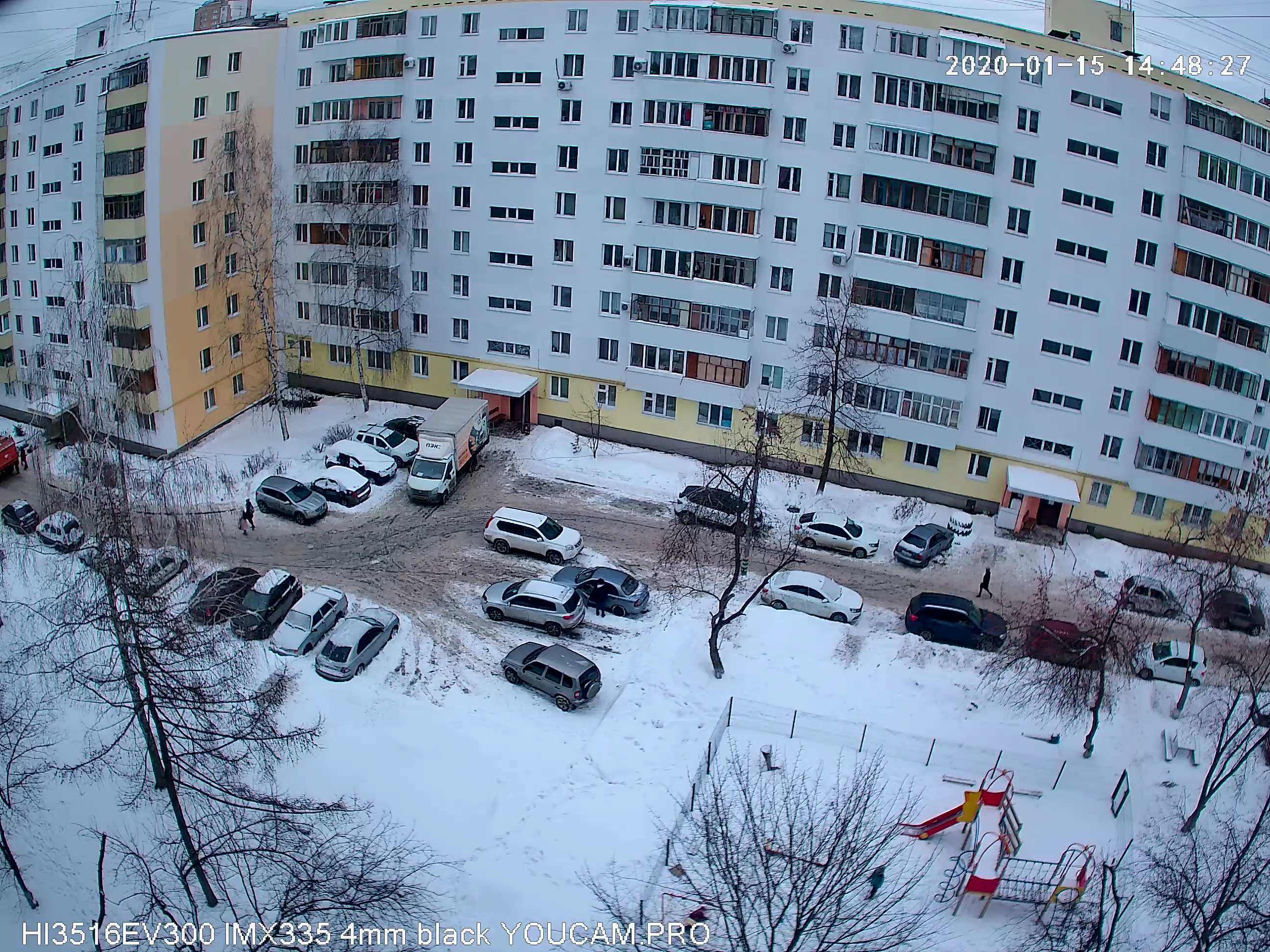

Сообщение kROOT » 15 янв 2020, 22:51
А это вчерашняя ночь и сегодняшняя.
Как то не очень изменения.

Сообщение kranty » 16 янв 2020, 05:41
kROOT писал(а): ↑
15 янв 2020, 22:51
На какой картинке старая, на какой новая прошивка?

Сообщения: 13962
Сообщение kROOT » 16 янв 2020, 11:28
kranty писал(а): ↑
16 янв 2020, 05:41
kROOT писал(а): ↑
15 янв 2020, 22:51
По времени на кадрах можно понять.

Сообщение kranty » 16 янв 2020, 11:45
kROOT писал(а): ↑
16 янв 2020, 11:28
Там же могут быть разные настройки DWDR
