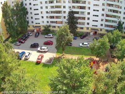

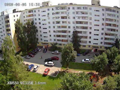

Ну вот я и потестил SC335E + ХМ550 , качество картинки, сочнее и естественней чем у IMX335 + 3516EV300,также убедился в том что SC335E имеет больший угол обзора* чем IMX335 .Legos писал(а): ↑18 июл 2020, 20:16Заказал вчера SC335E + ХМ550 за 1250 со скидкой https://aliexpress.ru/item/400122853628 ... 1593083771, уже отправили, очень заинтересовался насколько больше угол обзора будет чем у ИМХ335, заодно и ХМ 550 оценю в работе). Можно было и даже дешевле купить и найти даже с подарком БП на 1ампер, но, продавец проверенный, отправляет махом, не балует, да и у него все оценки в основном 5*.
На этом преимущества SC335E + ХМ550, заканчиваются, ночью в цвете нифига почти ничего не видит в том числе и небо. Больше брать не буду, однозначно.
*<...> широтой угла обзора можно насладиться только с варифокальным объективом, которые у меня есть от АНД камер. С тем объективом с которым продается SC335E + ХМ550, можно "насладиться" разве что только углом обзора обычной 2 мп камеры, ну может чуть больше и все.
В принципе и IMX335 + 3516EV300 с объективом 16 F 1.0, тоже не намного шире показывает чем обычная 2 мп с объективом 3.6.
Качество же картинки днем и ночью (при фонарном освещении) у IMX335 + 3516EV300 с объективом 16 F 1.0, не обсуждается, равных данному модулю, из мне знакомых, в том числе и по обзорам ютуба и с учетом в разы более дорогими камерами- НЕТ.
p.s да, SC335E + ХМ550 хороший утюг, даже с радиатором, в плане самой себя греть зимой..мерил инфракрасным градусником, среднее 60, но, все же.
Интересно даже, как ХМ добилось что проц регистратора на 32 камеры, можно сказать чуть теплый, при 16 камерах..что же для камер они не сообразили не утюжные процы ?
- Сообщения: 13839
На счет дневной сочности, то тут вопрос вкуса, угол больше, потому то размер матрицы больше, греется не из за матрицы, а от процессора ХМ550, кстати ХМ530 тоже сильно греются. И забыл упомянуть, что там 15к/с против 20 на ев300. На самом деле трудно придумать сферу использования этого модуля с учетом минусов и ценой дешевле на 30 юаней от IMX335 EV300. Разве что попробовать его с объективом F1.4.
