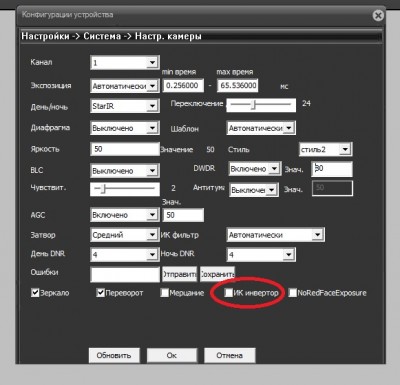

если это плата XM, с веб-мордой под ActiveX - то помоему это отвечает

chik1982 писал(а):
25 янв 2022, 07:21
если это плата XM
Спасибо. о этой возможности я знаю, но камера аналоговая AHD и в её OSD меню я не нашёл подобной настройки.

chik1982 писал(а):
25 янв 2022, 07:21
если это плата XM, с веб-мордой под ActiveX - то помоему это отвечает ик.jpg
кстати у аналоговой камеры того же производителя можно через регистратор cделать реверс
