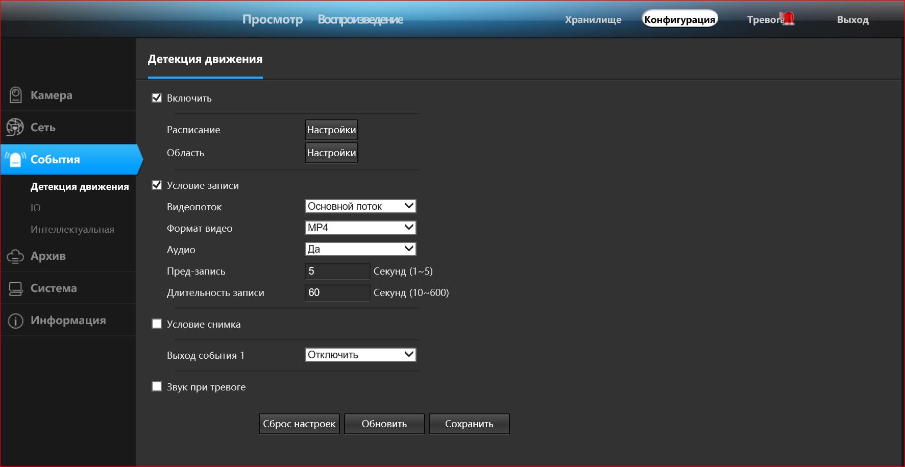

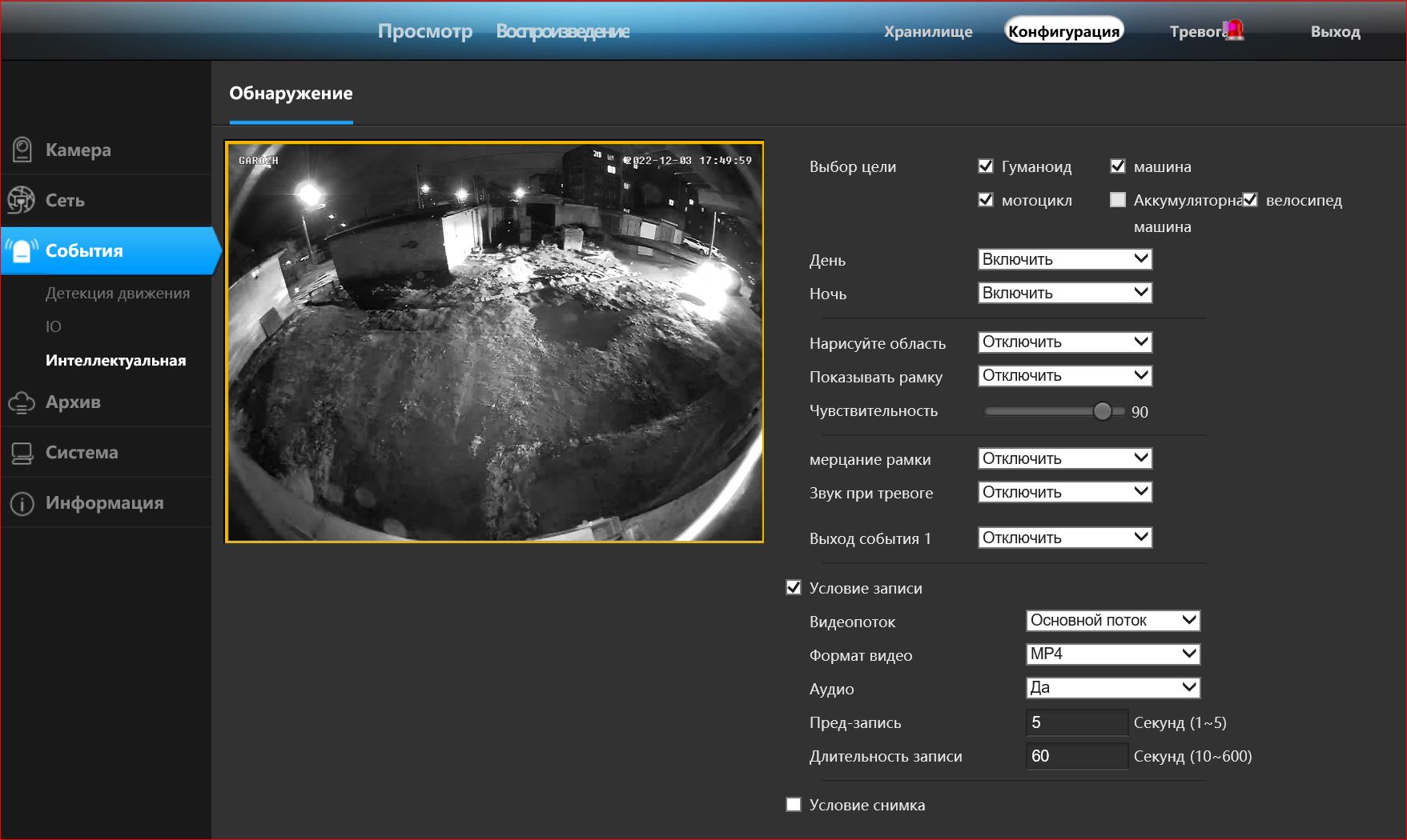

По совместимостью с детектором в ХМ тоже не понятно, обычный детектор у меня не заработал, хотя все включено, на людей вроде реагирует. Машины даже стоящие считает как сработку детектора.
А у анджи вообще есть детектор просто на движение, на любое? У XM если галку на хуман не поставишь, то будет на любое движение реагировать. А у анджи как реализован этот момент? (у них же и человек, и машина, и прочее писали что есть в аналитике)
И у анжи есть программа аналог CMS (у XM) для настройки камеры полноценной на компьютере, и чтобы ещё и c доступом к камере по Cloud ID, а не только по IP ?
У anjvision есть всё, детектор движения простой и на человека, есть обрамление движущегося объекта. Движение авто или мотоцикла есть но не работает. Вэб интерфейс есть и довольно таки приятный. Самое главное это программа для работы с камерой. она сбрасывает всё на заводские установки (даже пароль) что очень важно. Прошивки основные это с хик протоколом с дахуа протоколом и STARC. Есть rtsp протокол. ДД работает с ХМ.

Просто по движению почему то не работает, возможно надо манипулировать галочками. Для разных модулей разная аналитика, например F26 только движение человека, а L18 есть и авто и мото.
Софт http://www.anjvision.com/download/list-92-cn.html LMS для локалки, для облака AC18PRO, причем есть и для компа версия. В этом AC18PRO интересно реализован просмотр с нескольких устройств - есть мастер устройство, которое может разрешать другим использовать камеру с выданными правами.

Жаль что не ответили как реализовано включение ДД на запись на любое движение. (в XM камерах это просто - если не ставить галку на Human (человека), то будет писать любое движение. У Анджи так же?)

Так же.

Это хорошо. Жаль, конечно, что к полным настройкам нет доступа по P2P. И жаль что снимок на е-мейл не посылается.
А вот предзапись работает интересно, реально?
