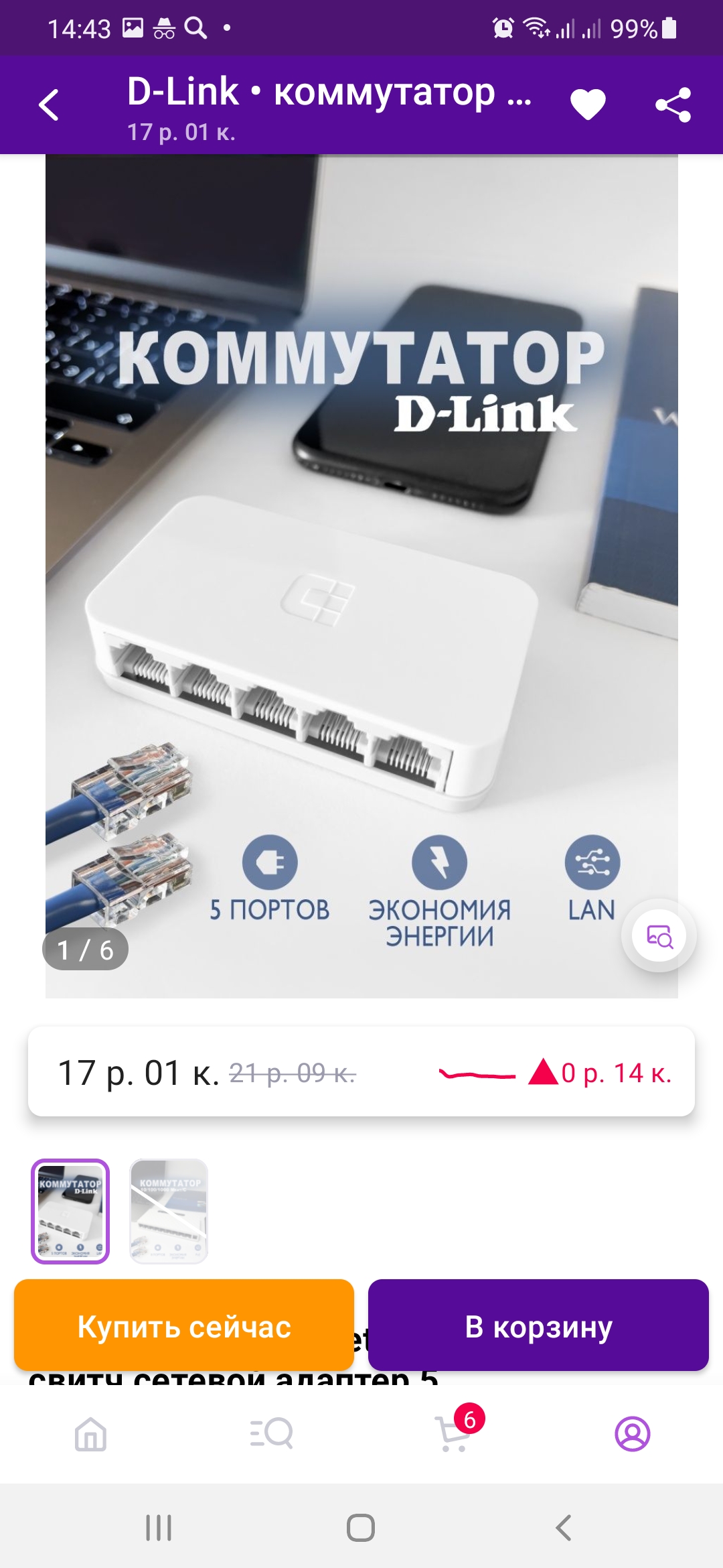

Посоветуйте нормальный коммутатор (Poe) на AliExpress. На 4 Poe порта, без супер наворотов. Чтобы выполнял самое необходимое и был стабилен в работе.
https://aliexpress.ru/item/32854572189.html
Взял копеечный без Poe.
