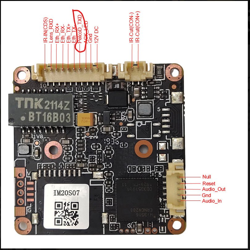

Изучаю возможность подпаяться с имеющимся паре китайских камер для установки их на самодельные поворотки, от аналоговых древних камер.
Посмотрел на внутренности одно, так и не нашел что-то похожего на пины ptz/rs485 или в таком духе. Подскажите куда копать?
т.к. поворотка по механике не сложна, в открытом доступе есть декодеры того же pelco, но где с самой камеры снять управляющие ими сигнал, найти не смог.
Камеры на плате 516EV200 и все с poe.

Про выделенные красным пины я выше написал, но на конкретно моём экземпляре их нет или они не распаяны.

Не будет у вас работать эта затея. Большинство камер не имеют в прошивке PTZ управления. Вам нужен модуль, у которого в прошивке есть PTZ.

Как это понять по лоту китайской камеры или только у продавца спрашивать?
В интерфейсе камер есть намёки на ptz, можно даже понажимать стрелочки на экране "для вращения повороткой"

Специфику понял, но как проверить что не работает или прошивка не умеет, искать выход под rs485/482/pelco и смотреть осцилографом?

ну скажем так, китайские модули не умеют управлять по ptz. поддержка ptz есть только в модулях, которые стоят в ptz камерах и для них специально модифицируют прошивку, при этом управление в большинстве своём идёт по uart to rs485, а не напрямую через rs485.

Т.о. на самой плате камеры искать и пытаться декодировать uart, никакого там rs485 не будет?

Модулей в продаже с управлением PTZ сейчас кот наплакал. Более-менее достойный я покупал вот такой:
https://aliexpress.ru/item/1005004277997580.html
По аналогии описания товара вам будет понятно - какой искать.
