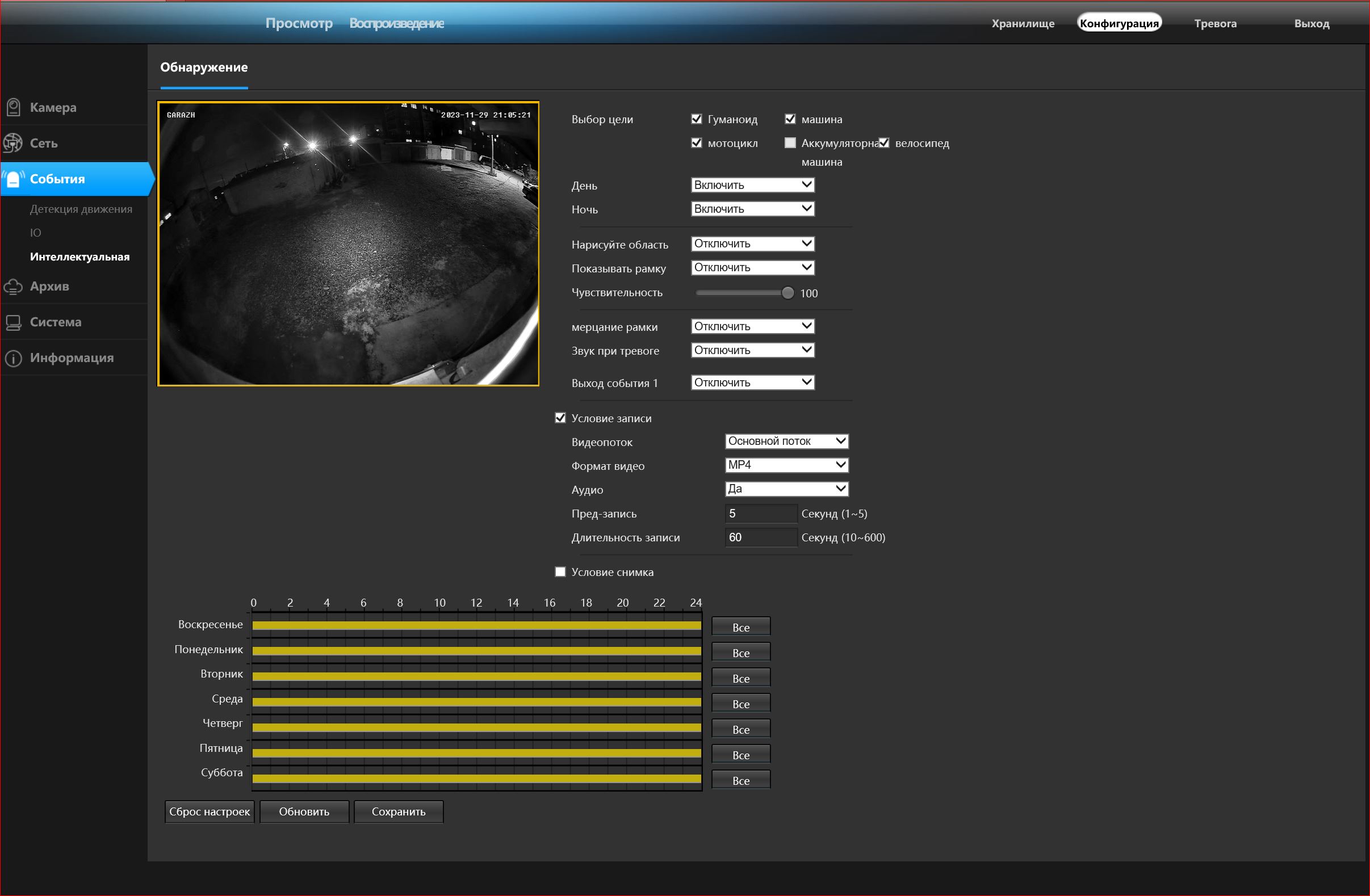

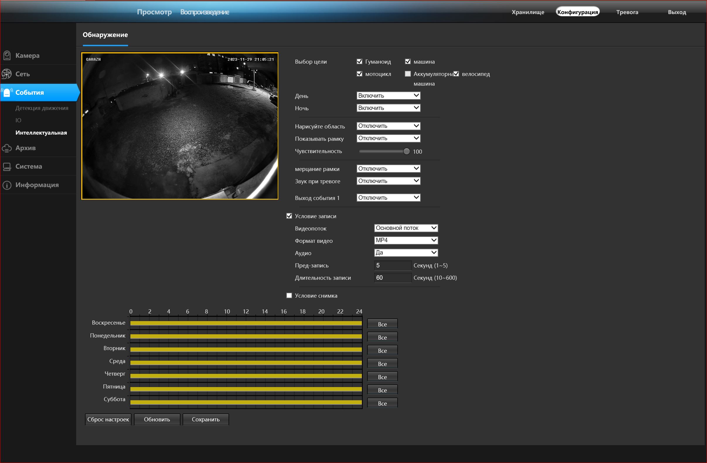

vag писал(а):
27 ноя 2023, 22:52
VitoTLT писал(а):
27 ноя 2023, 22:32
Будет совместим только по Onvif. А это значит никакой детекции человека или автомобиля.
Это почему? У меня камера на SSC337DE + Sony IMX335 подключена по Onvif, детекция работает.
Детекция по человеку? Или просто детекция по движению, которая работает наверное почти у всех.
vag
Сообщения: 292
Сообщение vag » 29 ноя 2023, 21:06
nvk писал(а):
29 ноя 2023, 20:56
По человеку, машине, мотоциклу, велосипеду... И просто детекция по движению тоже работает.
