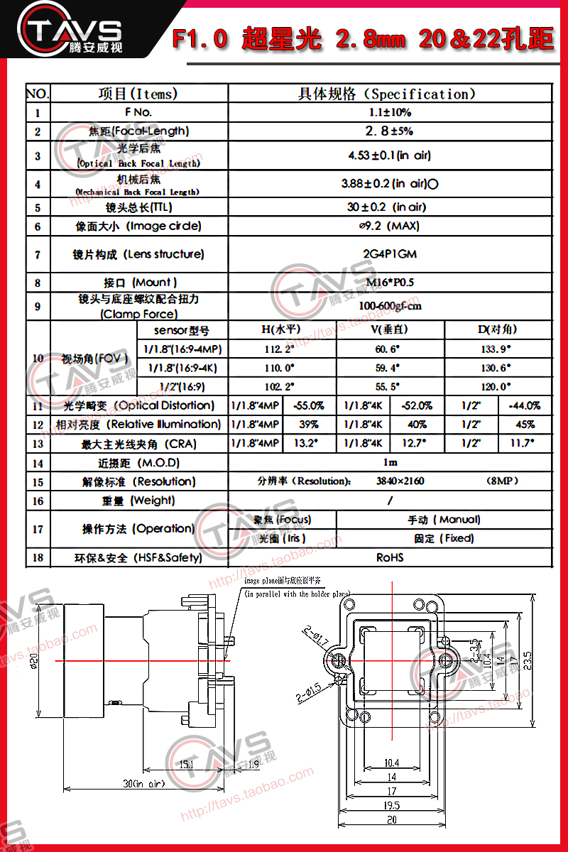

Это понятно, меня интересует диаметр головы объектива.
25мм у всех
Такой объектив в мой корпус точно не влезит. Ради эксперимента куплю голую плату sc450ai и попробую поставить туда объектив F1; M12; 4мм., посмотрю как настроится фокус с этим объективом.
