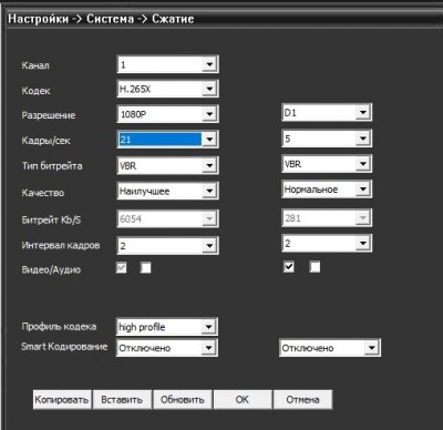

Здравствуйте уважаемые.
Кто сталкивался с самопроизвольным сбросом настроек параметров сжатия платы камеры IVG-85HG50PYA-S IMX335 - https://www.xiongmaitech.com/en/index.p ... 85/187/377
Стоит пару дней и выпадает в дефолт H265X(264) и 1080 разрешение как на скрине. Камере год примерно как эксплуатируется, прошивка не помогает. Впервые вижу такое явление. Может я что то пропустил в настройках регика или флеш?

Сообщение VitoTLT » 17 июн 2024, 22:40
Starvis
Попробуй галочку синхронизации разрешения убрать в настройках. Мне помогло.
