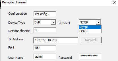

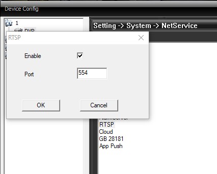

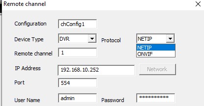

Sergey_SPb
Сообщения: 33
Зарегистрирован: 10 июл 2019, 11:55
Сообщение Sergey_SPb » 06 авг 2024, 12:21
kROOT писал(а): ↑
06 авг 2024, 01:22
По onvif нет, но если поддерживается rtsp, то можно.
На XM NVR включил RTSP:
Как добавить в вышестоящий NVR - в нем на выбор только IP и ONVIF? Или это именно NVR должен уметь работать с rtsp-потоком?
Сообщения: 854
Сообщение VitoTLT » 06 авг 2024, 12:59
Да. NVR должен уметь работать с RTSP.
Сообщения: 13962
Сообщение kROOT » 06 авг 2024, 14:27
Sergey_SPb писал(а): ↑
06 авг 2024, 12:21
Если 2й рег тоже ХМ, то добавлять по NETIP при этом remote channel на каждый канал указывать номер камеры на 1 реге, порт 34567 если по дефолту
