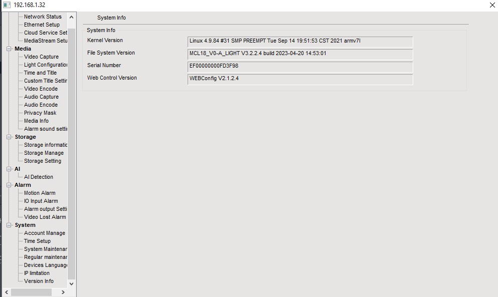

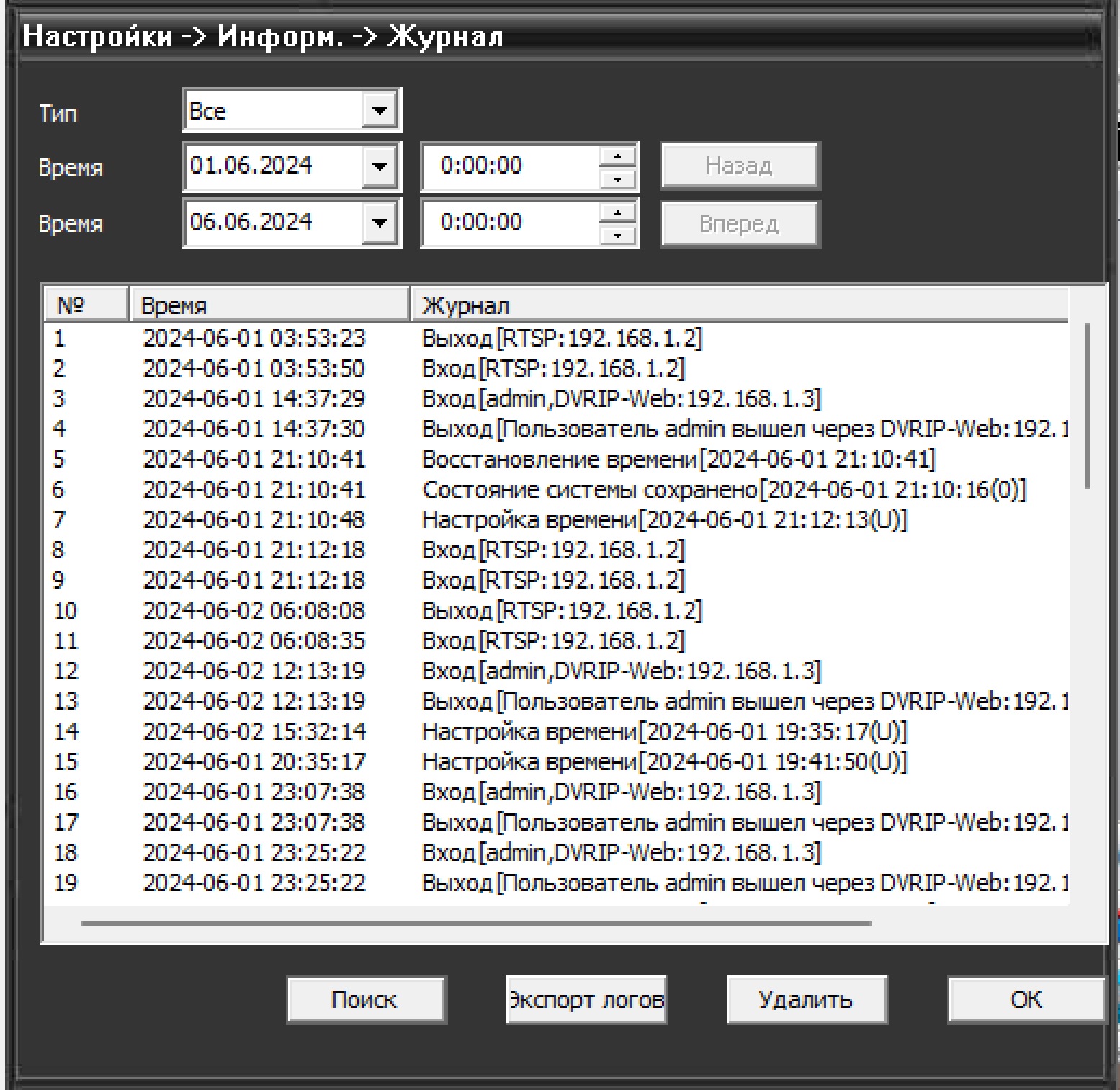

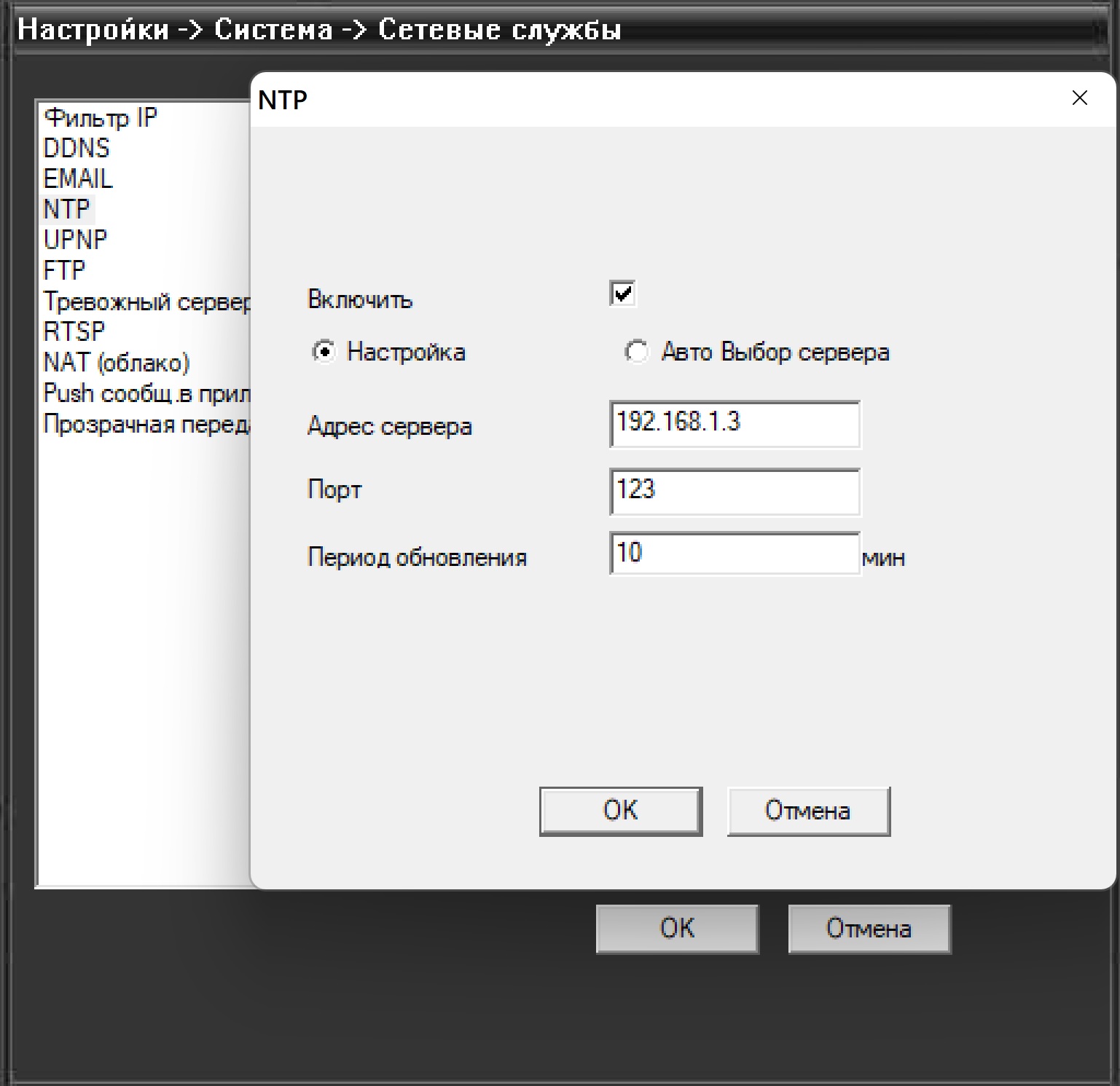

Здравствуйте. Столкнулся с проблемой, что Anjia MCL18 не синхронизируется нормально с NTP-Сервером в локальной сети.
У меня на роутере Keenetic с помощью OPKG пакетов поднят NTP-сервер. С этого роутера забирают "время" два сервера Xeoma (Debian, Ubuntu), один NVR XM и три десятка XM IP-камер. Недавно пополнил зоопарк камер модулем Anjia MCL18. И вот она ни в какую не хочет синхронизироваться с локальным NTP-сервером. Почему-то постоянно выставляет 2018 год. Подскажите пожалуйста, в чём может быть проблема?

можно настроить чтобы ХМ рег устанавливал время на камере, главное чтобы это одновременно не было включено. А с мировыми серверами тоже не синхронизируются?

XM-рег забит под завязку камерами и туда некуда втыкать Anjia. А Anjia висит на Xeoma-сервере по rtsp. Подключение к глобальному серверу нет возможности проверить, так как камера в локальной сети без интернета...
