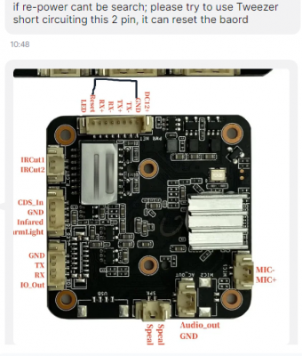

Подскажите, как сбросить пароль на модуле Anji?

LLC писал(а):
28 авг 2024, 13:14
VOLDRELI мне как-то показывали, как ресетить плату

Есть программа AjDevTools с её помощью она сбрасывается
