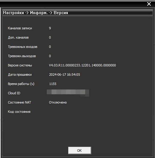

Подскажите пожалуйста, как узнать с помощью CMS версию регистратора?
Re: Новая проблема от ХМ
Сообщение Sonya » 03 сен 2024, 15:16
Тут прошивка 233
