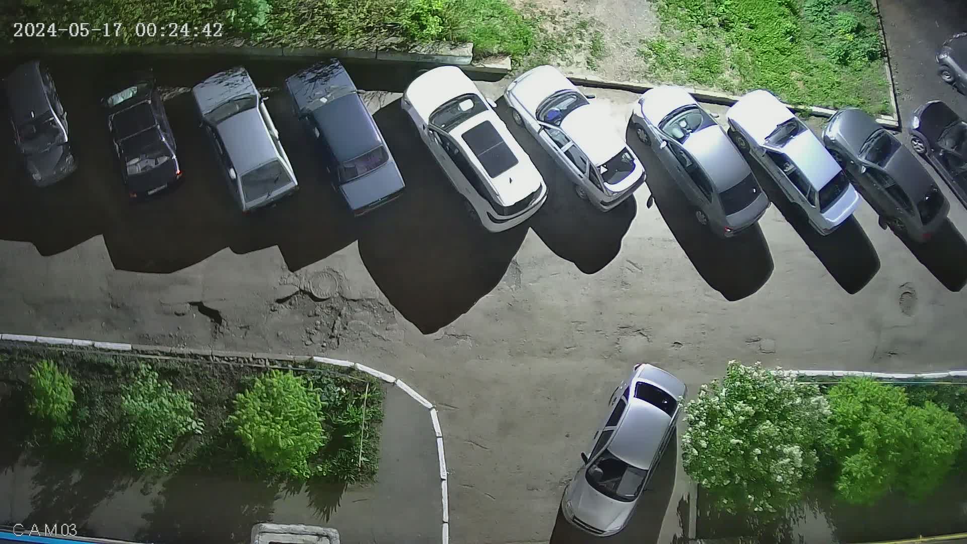

Посоветуйте какой объектив выбрать для камеры 8 Мп. от "известного в узких кругах честного китайского брата" с VOLDRELI. А то он спрашивает тебе 3,6 или 6 мм.? Как я писал уже, он клянётся и божится, что в камере SMOS OS08A10. Я напомню, что камер будет 2 шт. снимать парковку под окнами, решил поступить так, вместо камеры PTZ думаю, что углов обзора с 2 камер хватит, чтобы они контролировали достаточное количество мест на парковке. Этаж установки 4. Другая камера так же 8 Мп.(если не врёт другой китайский друг :D) едет с объективом 3,6 мм. Может быть выбрать 6 мм. (я так понимаю за счёт большего фокусного будет лучше картинка, но меньше угол). Сколько примерно будет угол обзора с 2 камер установленных так, чтобы они естественно перекрывали центр общего угла обзора (не знаю как правильно выразиться, но думаю, что вы поняли о чём я)?

Две 6 мм.. С 4-го этажа будет отлично видно

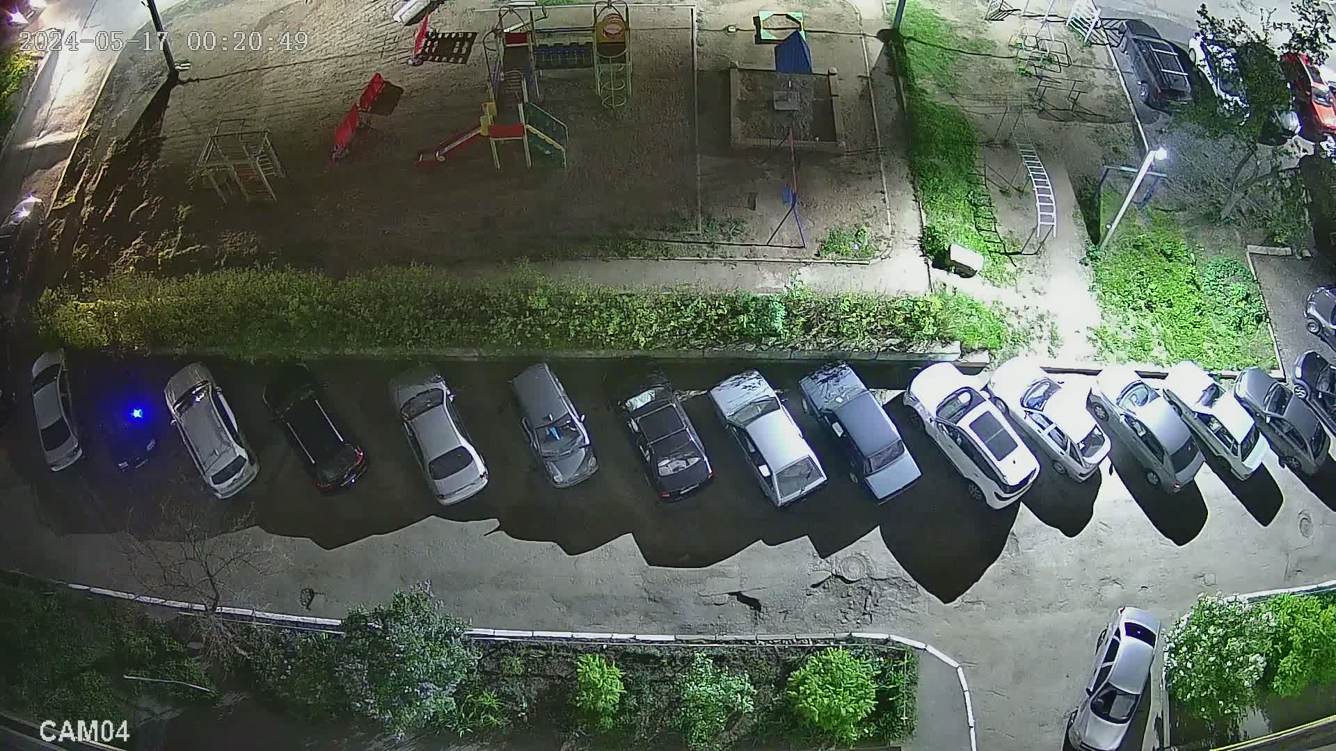

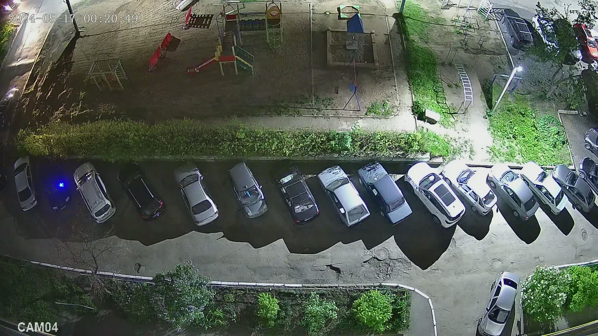

Смотря какая парковка
6мм. 9 этаж
4мм.

Для простоты я пользуюсь такой схемой, 3.6-90гр, 6-60гр, 8-45гр. Это не точное значение, но для меня лучше запоминается.
