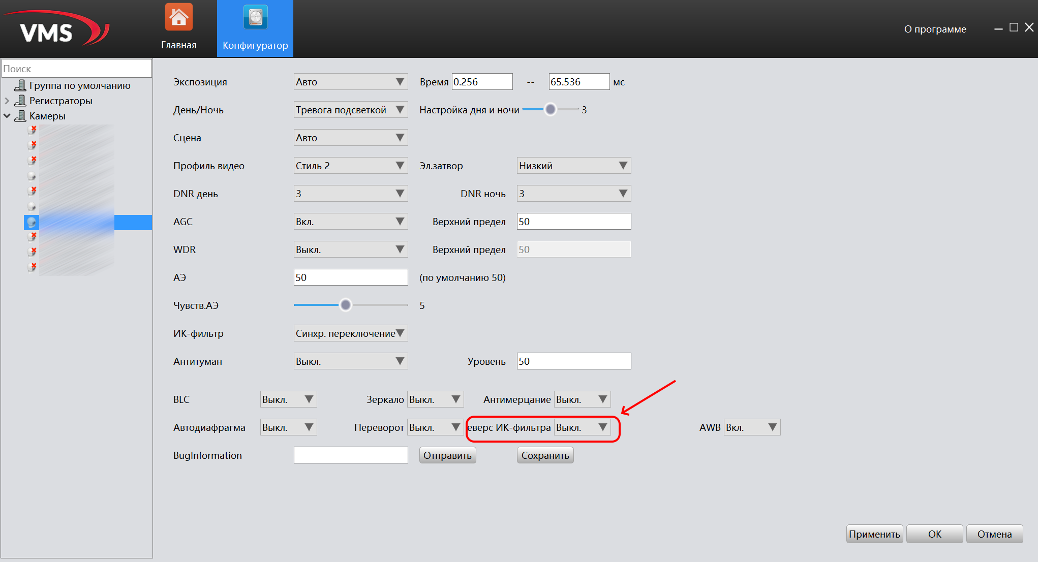

Включение ночного режима (управление шторкой ИК фильтра) при поступлении с датчика расположенного на плате подсветки на вход процессора уровня логического 0 или логической 1 (в зависимости от типа этой платы)
На многих камерах XM это регулируется программно, через программу VMS.

А на некоторых современных модулях от ХМ включением подсветки управляет сам модуль. И таким модулям все равно на фоторезистор, не взирая на его наличие или отсутствие, решение о включении подсветки и переключении фильтра принимается на основе самой картинки, а не данных аналогового датчика. Решение проблемы подавать сигнал с четвертого пина J24 модуля камеры на пин подсветки, с которого сигнал, через резистор в районе пары килоом идет на базу транзистора.
Iskra писал(а):
06 апр 2025, 20:58
Данный способ не совсем корректен, так как если посмотреть на схему более-менее современных плат подсветки, а они примерно похожи на эту:
То вполне легко получается ситуация, когда подсветка загорелась от затемнения фоторезистора, а ик-фильтр на камере в реверсе. Вот и здравствуйте фиолетовые листья. Именно поэтому со стороны вопрошающего нужны были подробные фото, как именно устроена его плата подсветки, а не маленький кусочек схемы, причем еще и неправильно срисованный. У автора схема проще, там сигнал с делителя напряжения идет не на базу транзистора, которого у него нет, а предположительно на модуль камеры и, возможно, на единственный транзистор, который управляет током диодов (хотя это может быть и не транзистор, а какой-нибудь стабилизатор тока). Вторым вариантом решения была бы замена резистора в противоположном плече от фоторезистора. Подобрать номинал можно в любом онлайн-калькуляторе делителя напряжения, особенно зная необходимые параметры на выходе. Но данный способ я считаю анахронизмом.
