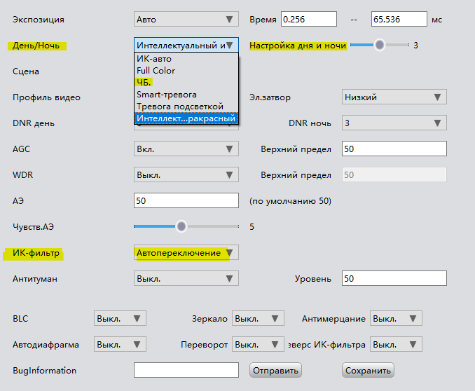

Бирсом Бирманат писал(а): еще хуже в таком режиме -
ИК-фильтр
"Синхронный режим" - переключение камеры по команде от датчика освещенности ИК подсветки. ИК подсветка включилась - камера не раздумывая перешла в ЧБ.
"Автопереключение" - решение о переключении принимает процессор камеры, учитывая выбранный режим "День/ночь" и заданную чувствительность (яркость) в "Настройка дня и ночи", независимо от того, сработал датчик ИК подсветки или нет.
В некоторых камерах можно тупо задать время когда наступает день, когда начинается ночь.
