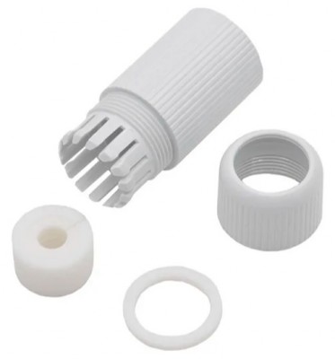

Доброго времени суток. Уважаемые форумчане, достатчно часто моей организации приходится менять отвердевшее со временем уплотнительное резиновое кольцо для гермоввода соединения коннектора витой пары с кабелем камеры видеонаблюдения. Каждый раз для этого приходится брать комплект гермоввода, забирать оттуда резинку, а что остаётся просто складируется. В продаже в России и Китае есть тысячи позиций колец не плоских, а круглых, но круглые при закручивании гермоввода встают не так идеально, как плоские. Отсюда задался вопросом. Кто находил резиновые плоские кольца высотой 2мм и внутренним диаметром 14мм? Высота меньше 2мм не перекрывает зазор у большей части гермовводов, что у нас используется.

Этот гермоввод цепляется к хвосту камеры, в том месте где Rj-45 втыкается. Толстая резинка уплотняет вокруг провода, тонкая уплотняет стык хвоста и этой длинной муфты. Но лично я тоже не использовал это практически никогда, хватает герметичной коробки.

Коробки это же некрасиво! Но резинка, которая зажимает кабель бывает со временем рассыхается, поэтому желательно чтобы витая пара заходила снизу, тогда вода в разъем не затекает. Собственно этот гермоввод и есть очень маленькая коробка.

Можно поставить кольцо от сантехники, наружный диаметр 20мм. диаметр колечка 2мм. при защёлкивании всё герметично.
