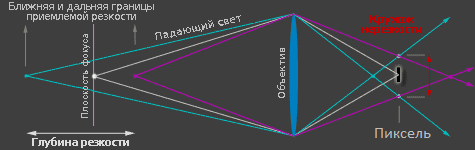

Размер пикселя 1,5нм.
Чем меньше площадь пикселя на матрице, тем меньше будет глубина фокусного расстояния и тем меньше фотонов света он сможет собрать (при равных характеристиках объектива, при сравнении с матрицей, у которой размеры пикселя больше)
Глубина резкости.png (9.67 КБ) 2934 просмотра
Если нужны честные 8MP и планируете ставить камеру на улицу, то MC-A85 Вам не подходит. Для улицы размер пикселя стоит смотреть, хотя бы от 2нм. Рассмотрите MC-J86.
Более года на тестовом стенде стоит MC-J86. Если битрейт не завышать и на процессоре стоит радиатор, то работает хорошо.
