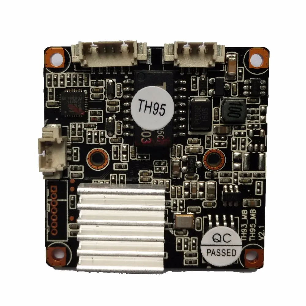

Re: Обсуждение камер 1мп на процессоре Hi3518C
Добрый день!
Пришла из китая вот такая камера https://ru.aliexpress.com/item/TH95-Low ... 14_1%20***.
Каким образом у неё можно достучаться до настроек матрицы AR0130? В веб-интерфейсе некоторых нужных настроек нет, а сама матрица по дэйташиту позволяет устанавливать некоторые полезные вещи. Камера на базе процессора Hisilicon 3518e. Как можно достучаться до нужных регистров этой камеры? Меня бы навести на нужную мысль, помогите плз, кто в этом разбирается. Заранее спасибо!
- Сообщения: 3
- Зарегистрирован: 03 окт 2016, 10:09
И может кто-нибудь знает, как можно включить telnet? У камеры он выключен (прослушивал порты, пытался подключиться). Если не через телнет, то как ещё можно добраться до внутренних параметров камеры? Может быть, как-то через UART можно что-то сделать?
Где можно найти RX и TX на этой плате?
