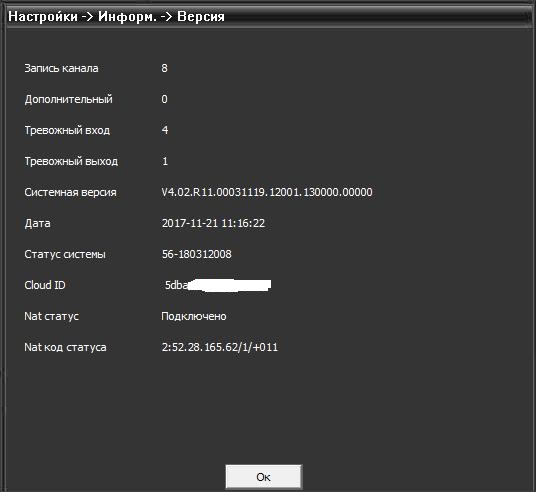

На последней прошивке рег при каждой перезагрузке (хоть програмной, хоть передергиванием питания) стал автоматом добавлять камеры, как будто при первом включении. Причем если отключить канал снятием галки и удалить прописанную камеру, то после рестарта галка выбрана и камера опять есть! Причем камеры что уже прописаны не замещаются, а добавляются на пустые каналы. Рег 8 канальный, камер нужно 6. Вот на оставшиеся 2 постоянно набиваются лишние.
Модель рега N1008F. Версия на фото.
