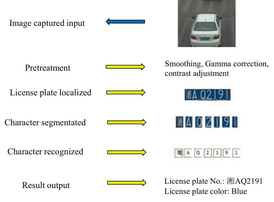

New Function of our latest module
—License Plate Recognition algorithem
Logically speaking, the interface of License Plate Recognition (LPR) program in current version is not complex.
In the upper-left corner of the preview screen, there will be a subtitle superimposed by On Screen Display (OSD). When no license plate is recognized, it will show “No Car”. But once license plate recognized, the license plate number will be displayed, for example “浙A12345”. Because this subtitle is superimposed by OSD, it can be displayed on the NVR, APP and client of IPC directly.
What’s more, the configuration of LPR can only be set on IE, and before setting the parameters, you will also need to delete the original plug-in ActiveX, and then log in the IPC.
Finally, the most important configuration item that needs to set is the recognition area. The configured Region of Interest (ROI) will be displayed in the form of red frame on the preview screen, and the 1/3 to 2/3 will be the best recognition area.

Сообщение 1magnit1 » 14 июн 2019, 09:49
XM сообщает, что для каждой страны им нужно предоставить базу номеров этой страны (наверное фотографии пару номеров) и они сделают специальную прошивку под эти номера. Более того, данный модуль сейчас отображает номер только на видеофайле, в базу не заносится. Они сейчас допиливают эту функцию - черный - белый список. Думаю, будет не очень скоро...
