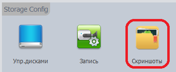

Может это связанно с наличием конфига записи Снимков у камеры
