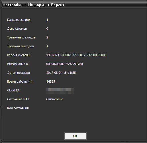

anatoly291018 писал(а):с прошивкой от 2017-08-04 у него стабильнее вышло
Я не утверждаю, что это самая стабильная прошивка, но у меня она работает без проблем с момента её выхода. Сразу добавлю, возможно это важно: отключено облако, NTP, email и т.д., то есть камера работает исключительно на регистратор. Кстати, регистратор в появлении бага тоже играет немаловажную роль (у меня модель с прошивкой 00000107 от 24.05.2018).
PS: Версию лучше смотреть не через ODM, а через CMS.

Но я так и не уловил, как можно однозначно идентифицировать прошивку. Вот вы говорите про 24.05.2018, а в приведенном скриншоте у вас стоит дата 2017-08-04. Или скрин был как просто пример, где смотреть? И еще, 00000107 - это где усмотреть?

Сообщение Sonya » 10 янв 2019, 20:39
Я просто пример привёл.
Смотрите строку "Версия системы". 2532 - и есть искомое
"Дата прошивки" - 2017-08-04
