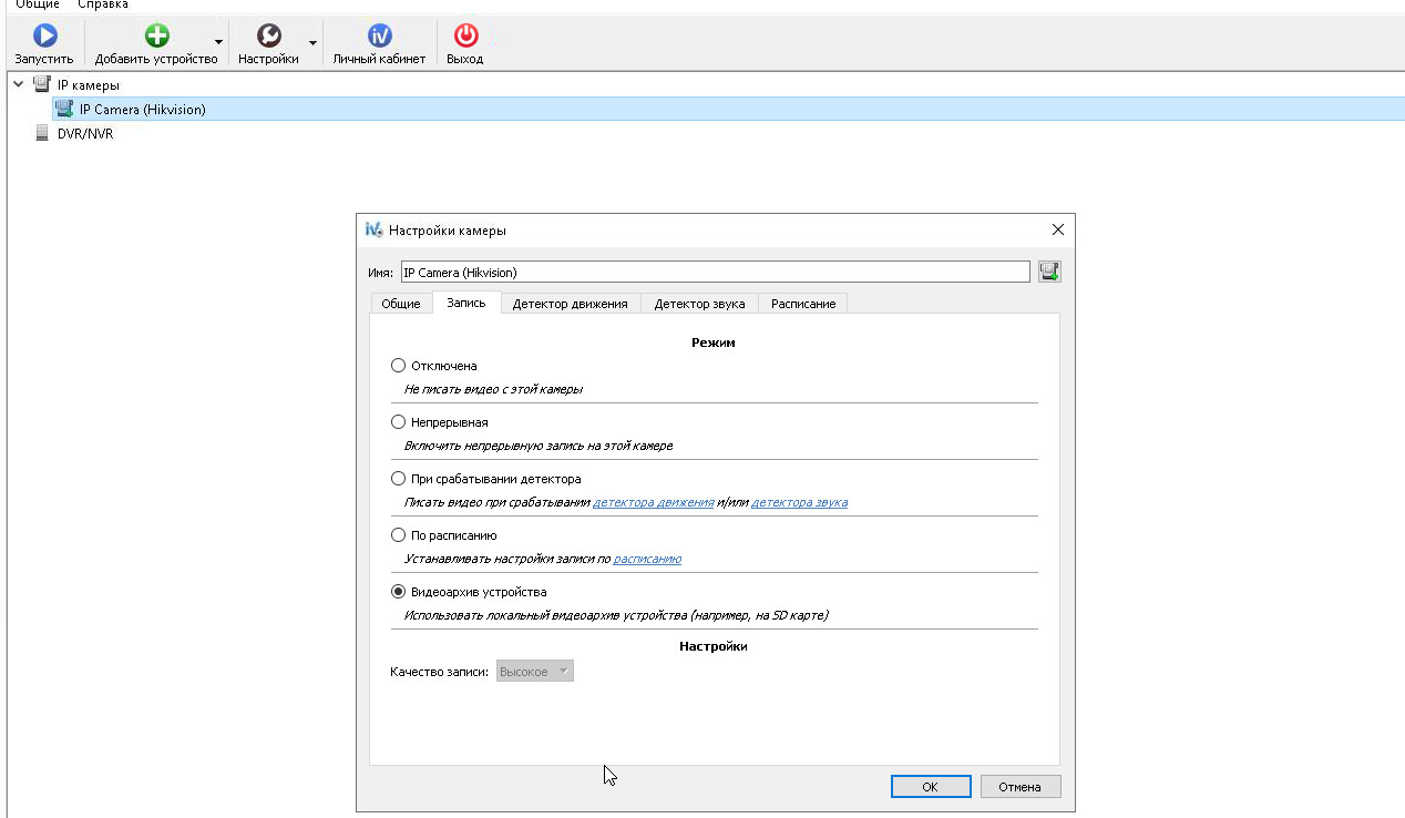

Вполне разумно, если еще учесть что к домашнему серверу вполне можно подключить деревенские камеры скажем через DDNS или VPN (в идеале конечно лучше бы через статику), то можно собрать весь Ваш зоопарк воедино.
Причем при подключении камер к домашнему серверу, в сервере вполне возможно выбрать режим (правда не для Ваших камер и не для Вашего полуторарублевого NVR-а) "Видеоархив устройства" и экономить на трафике
Ну а Ваш NVR - придется использовать исключительно как "телевизор" для локально-деревенского просмотра "в живую", ну или пихать в него HDD и делать типа резервного (дублирующего камеры) хранилища и всё это ради того, чтобы иметь возможность посмотреть записи исключительно локально в деревне.
Только вот "резервного хранилища" без резерва питания подобного "хранилища" (да еще и в деревне) - не бывает, ну а потому даже в деревне практичней выкинув игрушку, поставить сервер на неттопе с 12В резервом, ну или поставить Set-top-Box на Андрюше за те же полтора рубля и хотя бы иметь возможность просмотра не только "живого", но и архивного видео с SD самих камер.
Т.ч. при любом раскладе полуторарублевой игрушке прямая дорога в мусорное ведро.
