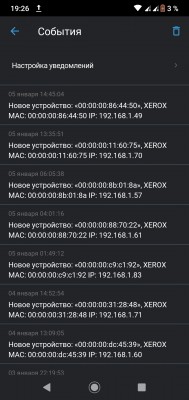

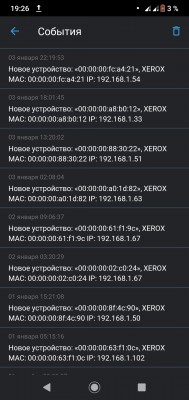

Полтора года назад на одной удалённой строительной базе установил к четырём IP-камерам Hikvision одну дополнительную XM-камеру (все камеры на статических IP-адресах) и поменял хиковский регистратор на XM-регистратор (ну и повесил это всё на роутер с удалённым доступом).
И вот уже почти месяц установленная там XM-камера с ума сходит вот таким образом:

Уверены, что это именно камера, а не стоящий рядом/в кабинете МФУ-шка XEROX :wink:
Кинетиковское облако последнее время довольно таки глючно себя ведёт в мобильном приложении :pardon:

У меня к кинетику там подключено только пять IP-камер и NVR. Больше никаких устройств не подключено. Строительная база мёртвая. Там полупьяный сторож охраняет недострой. Поэтому никаких МФУ там быть не может :crazy:

Возможно остался штаб строительства и там оно стоит и еще пытается работать. ))) По маку это и есть Xerox.
Китайцам поуху какие маки пиз... шить в свое барахло.

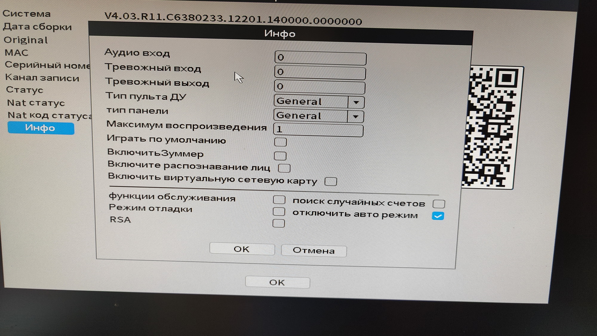

а всего то и надо отключить авто режим на реге (поставить галку)
зачем они сделали такой кривой режим и тем более включили его по дефолту мне не понятно, и к тому же удаленно он не отключается, приходится всем регам, которые клиентам отправляю, отключать этот режим, ну и язык сменить, прошивку обновить.
Подскажите пожалуйста, где надо галочку убрать в реге. Я уже на двух nvr xm с али такие проблемы получил... :(

Если версия новая, то есть кнопка в окне версии, если старая синяя, то кажется в управлении в инфо.
