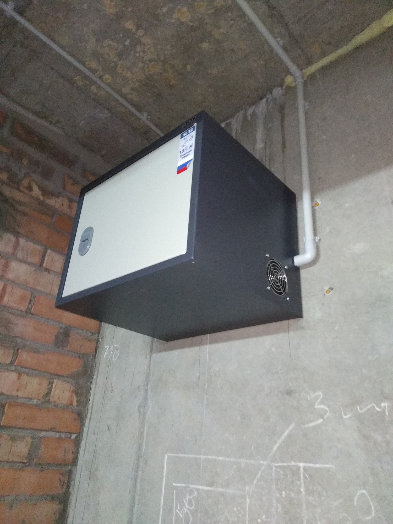

Он в автономном плавании и доступ к нему только по LAN в подвал. Поэтому и хотел организовать удалённое рабочее место с монитором у вахтёров. А оказалось не всё так просто с этим XM...
