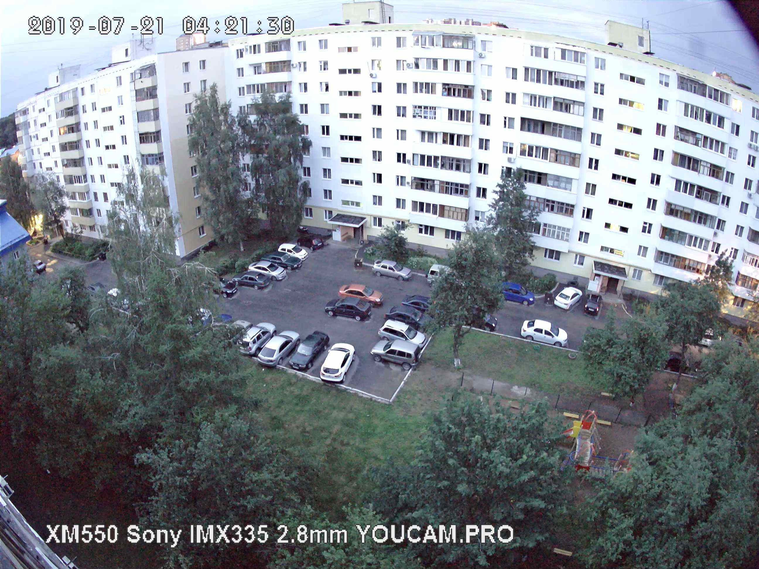

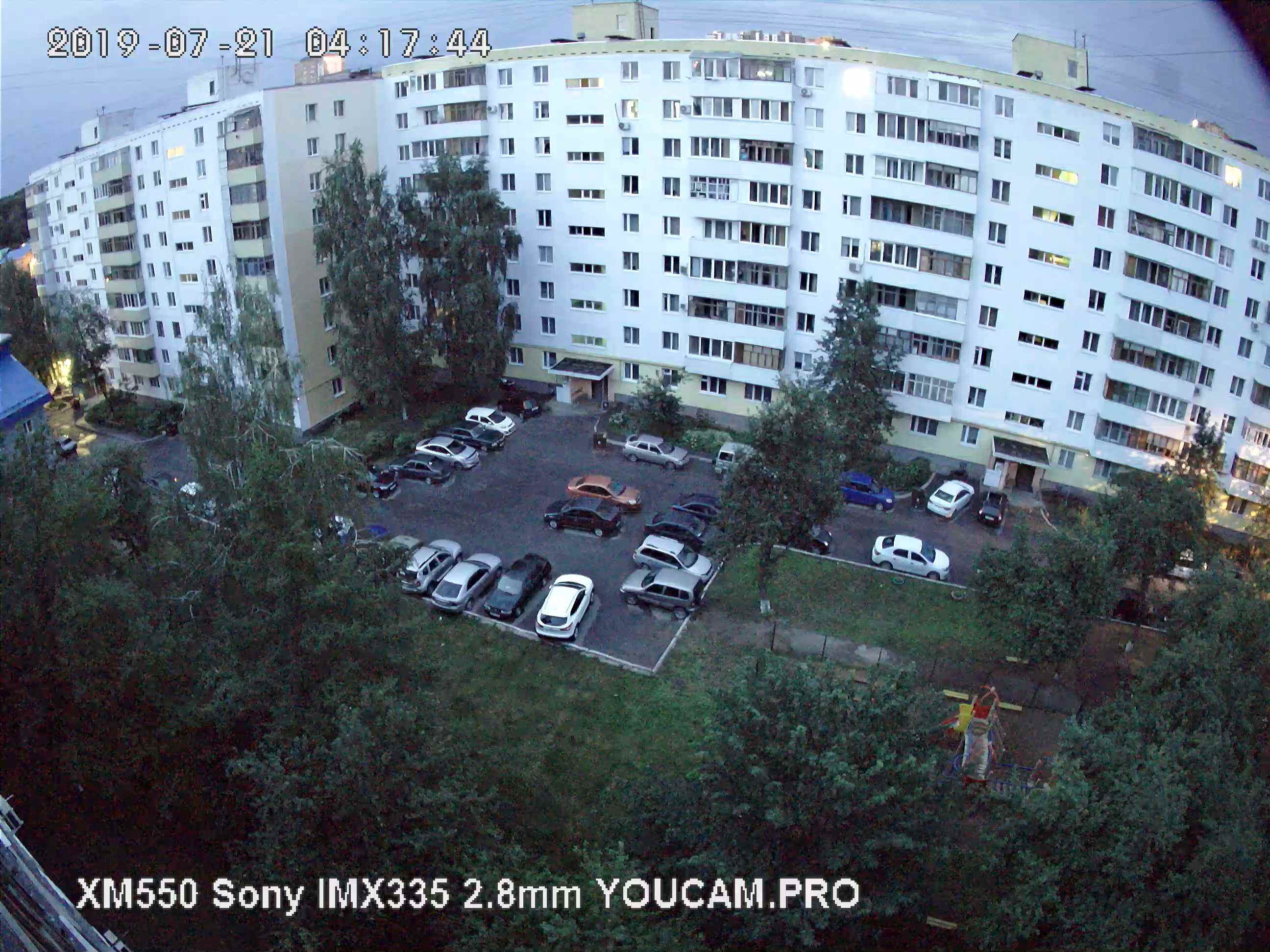

Andry_S13 писал(а):Почему то прошивки на сервере автообновлений появляются на пару недель позже, чем на сайте. Вручную лень качать заливать )
Видимо для надежности, если не будет много жалоб от энтузиастов, которые вручную скачали, тогда авто делают.
Вот 2 скрина до и после прошивки, сделанные на рассвете, не думаю что за 4 минуты сильно освещение поменялось, но картинки совсем разные. Хорошо заметно по светящемуся окну сверху, в одном оно сильно выдляется, а в другом совсем немного.

Не ясно что за 4 варианта прошивок, вообще странное решение. Где бы почитать что к чему.
На рассвете в ранней фазе за 4 минуты довольно сильно меняется освещенность, это легко увидеть по записи.

Andry_S13 писал(а):Не ясно что за 4 варианта прошивок, вообще странное решение. Где бы почитать что к чему.
В названии прошивки написано какие особенности, связано с различными типами подсветки, но вот как это в реальности работает, только на практике можно понять, надо экспериментировать.
