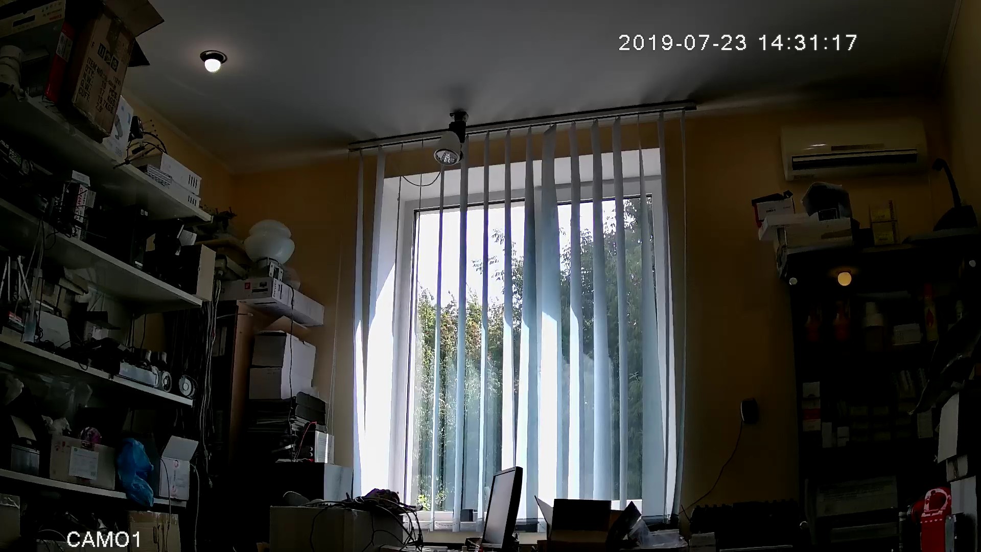

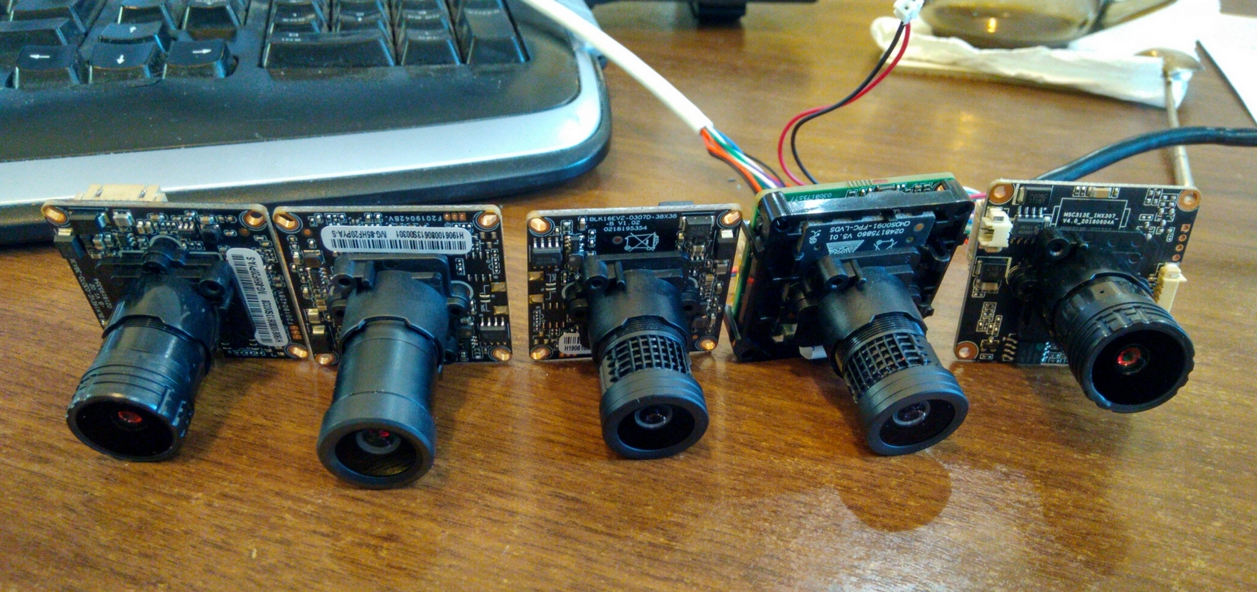

Получил 85HF20PYA-S и по ходу вышел быстрый тест картинки этого модуля с разными объективами и сравнение с IMX291 и MC200J2
На первом фото участники забега.
Слева направо -
85HF20PYA-S + https://item.taobao.com/item.htm?spm=a1 ... s31v78666f" onclick="window.open(this.href);return false; - 27 юаней (на картинке у продавца он правда почему-то другой)
85HF20PYA-S + https://item.taobao.com/item.htm?spm=a1 ... s31v783859" onclick="window.open(this.href);return false; - 24 юаня
85HF20PYA-S + https://item.taobao.com/item.htm?spm=a1 ... s31v78666f" onclick="window.open(this.href);return false; - 30 юаней (на картинке у продавца снова не такой объектив)
IVG-HP203Y-AE + https://item.taobao.com/item.htm?spm=a1 ... s31v78666f" onclick="window.open(this.href);return false; - 30 юаней
MC200J2 + https://item.taobao.com/item.htm?spm=a1 ... s31v78666f" onclick="window.open(this.href);return false; - 27 юаней
Мои субъективные выводы - продавец шлет объективы одного ценового уровня рендомно :( , металлические объективы (№2) значительно испортились.
Картинка 307+3516EV200 ничем в лучшую сторону не выделяется от других.

Сообщение Sonya » 23 июл 2019, 17:42
Странные тесты. Разные модули с разными объективами. И как их сравнить?

Сообщение kROOT » 23 июл 2019, 17:48
Смысл дневных съемок "черных" объективов только в проверки резкости, а съемка против света этому не способствует, но даже на этом видно что справа на многих съемках сильно мажет. Надо смотреть, не упирается ли кронштейн в элементы платы и в случае чего подточить в нужных местах.

Сообщение Зигзаг » 23 июл 2019, 17:48
Sonya писал(а):Странные тесты. Разные модули с разными объективами. И как их сравнить?
Ну во-первых три первых это одинаковые модули.
А во вторых я же говорил, что это спонтанный тест из серии - "а ну-ка глянем как оно показывает" :beer:

Сообщение Зигзаг » 23 июл 2019, 17:52
kROOT писал(а):Смысл дневных съемок "черных" объективов только в проверки резкости, а съемка против света этому не способствует, но даже на этом видно что справа на многих съемках сильно мажет. Надо смотреть, не упирается ли кронштейн в элементы платы и в случае чего подточить в нужных местах.
Завтра SONY307 3516EV200 85HF20PYA-S получу!
Зато хроматические аберрации на металлическом объективе сразу можно увидеть :)
По поводу кронштейнов - спасибо, не увидел сразу, завтра проверю.

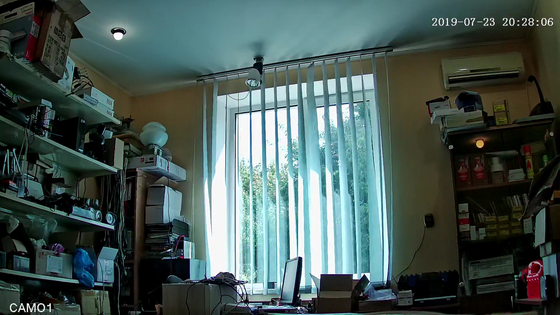

Сообщение Sonya » 23 июл 2019, 19:19
Зигзаг писал(а):Зато хроматические аберрации на металлическом объективе сразу можно увидеть :)
Речь про второй снимок? Там не хроматические, это так себя ведёт матрица на границе яркого света, там всегда появляется синева, хотя в описании нового процессора написано, что научились это подавлять. А синий контур выполз от того, что этот объектив более светосильный.
Интересно сравнить бы эти объективы ночью...
Хотя понимаю, что это не имеет особого смысла, так как у китайцев сейчас дикая пересортица с объективами, суют примерно из того же ценового диапазона, иногда даже более дешёвые. Даже проверенные продавцы в этом скурвились, стали подсовывать другие объективы. :(

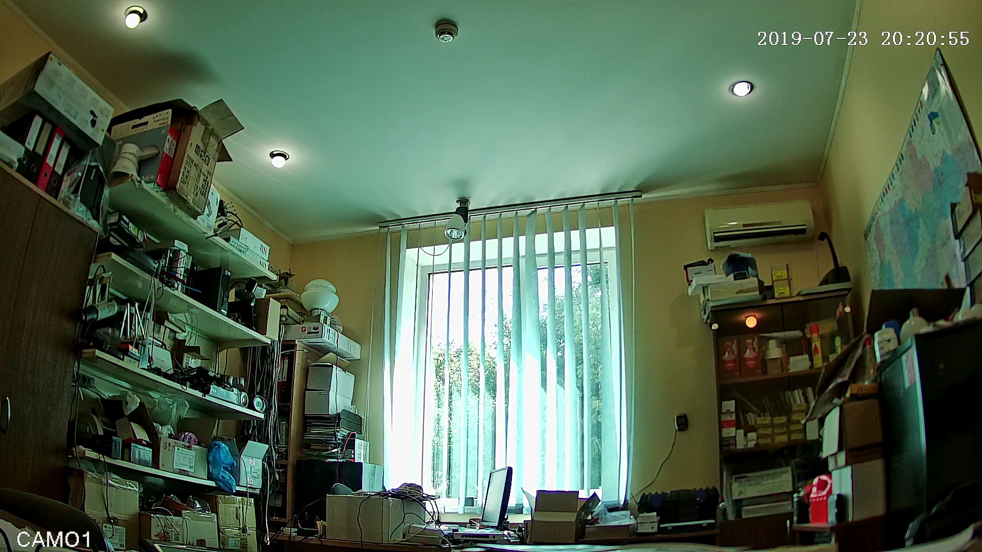

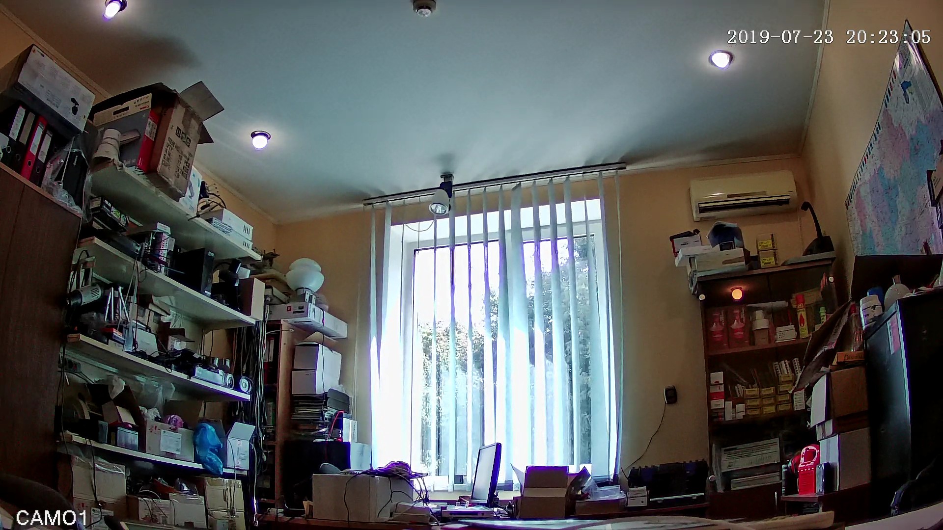

Сообщение Andry_S13 » 23 июл 2019, 19:53
Первые три на одинаковом модуле имеют разный баланс белого. Это обьективы/фильтры вносят свою лепту или на самих модулях такая разбежка?
