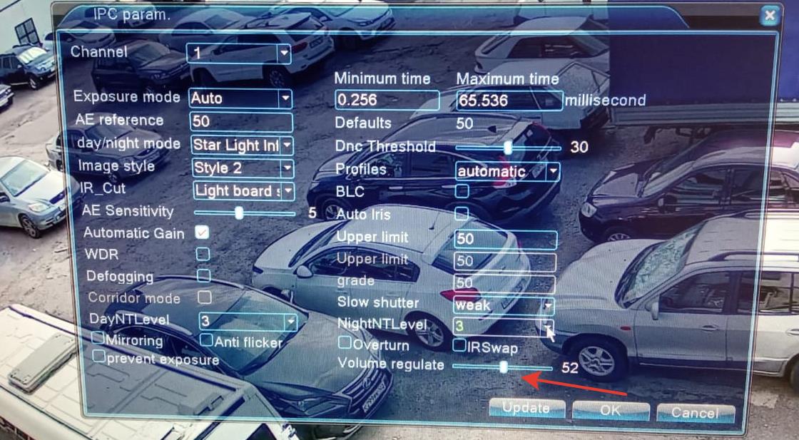

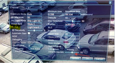

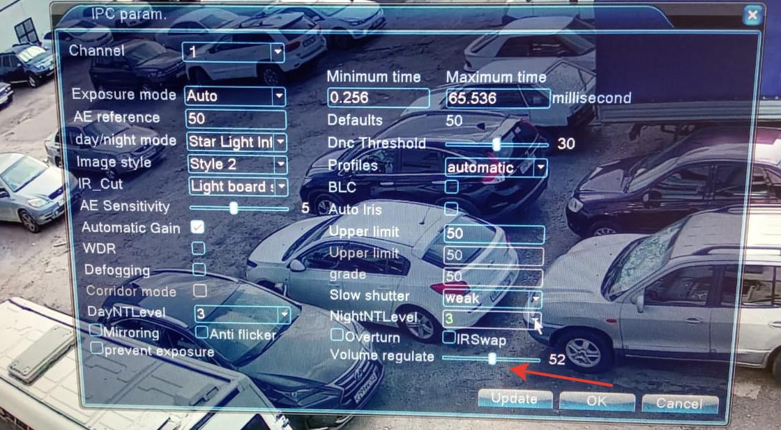

Сегодня увидел возможность регулировки звука в реге 0203 с последней прошивки от 26-06-19

kROOT писал(а):Сегодня увидел возможность регулировки звука в реге 0203 с последней прошивки от 26-06-19
из года в год от версии к версии оставляют без внимания тег IR_Cut
видимо это чей то скрытый план, авторская подпись ;)

Проверил несколько современных модулей, нигде изменение звука не работает, так что отбой.
Так же выявил, что в 3516EV200 IMX307 при звуках присутствует сильное шипение, которое забивает звук, возможно в следующих прошивках исправят.

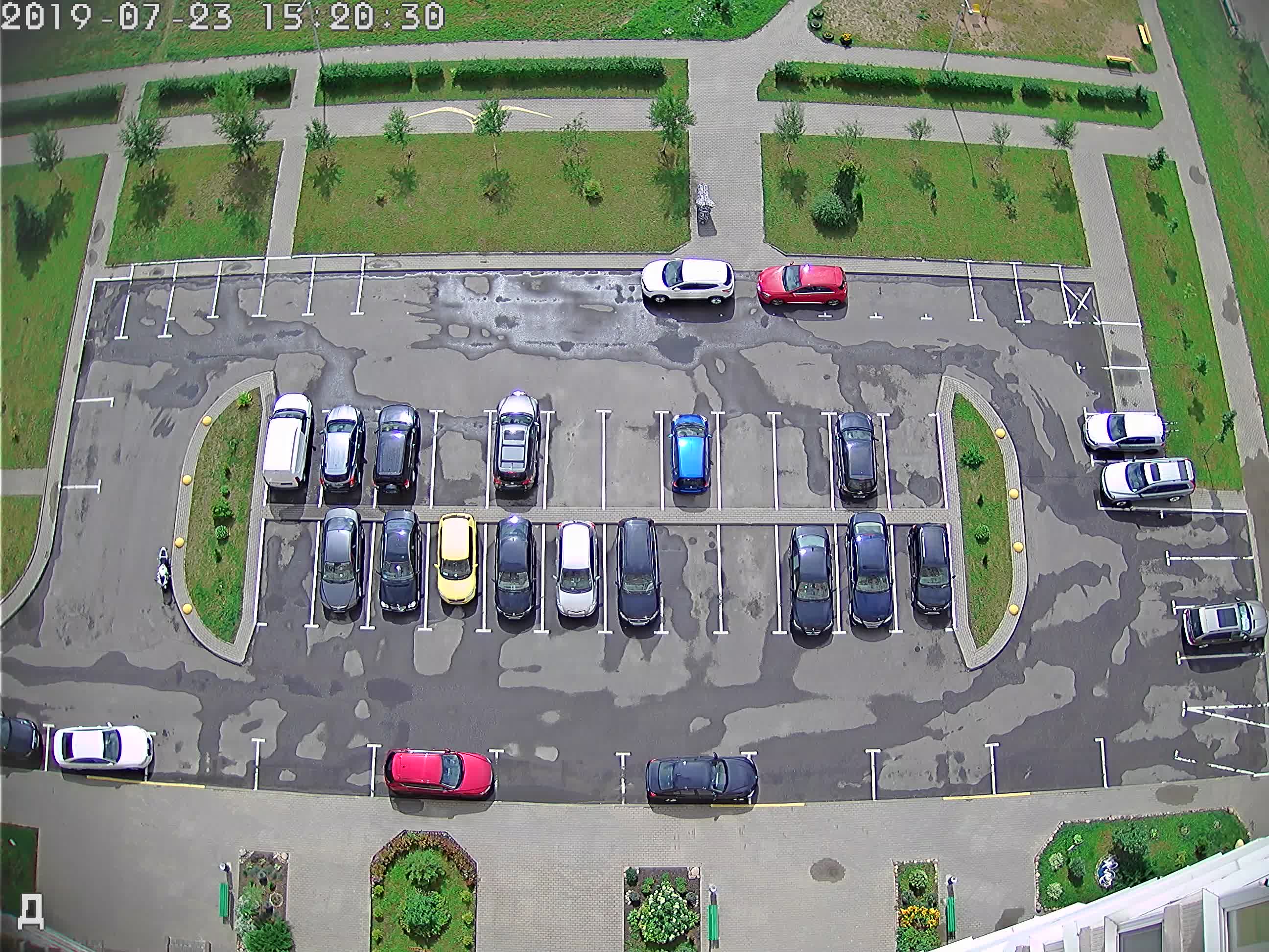

Разрешение 5мп imx335 на самом деле лишь на 35% выше, чем 2мп imx307, 2592 против 1920. Основной рост мегапикселей за счет другой пропорции матрицы, не 16/9 , в 4/3, что в пикселях вместо 1080 - 1944.
Это я к тому, что требования к обьективам по разрешаюшей способности на imx335 лишь на 35% ввыше, чем на imx307, что очень незначительно. И если какой то обьектив лучше себя покажет на одной матрице, то это примерно так же будет заметно и на другой.
Для примера скрин с imx335 и металлического гладкого 6мм F0.95, заявленного как 2мп:
В кадре по ширине 60 метров, тротуарная плитка 10×20см

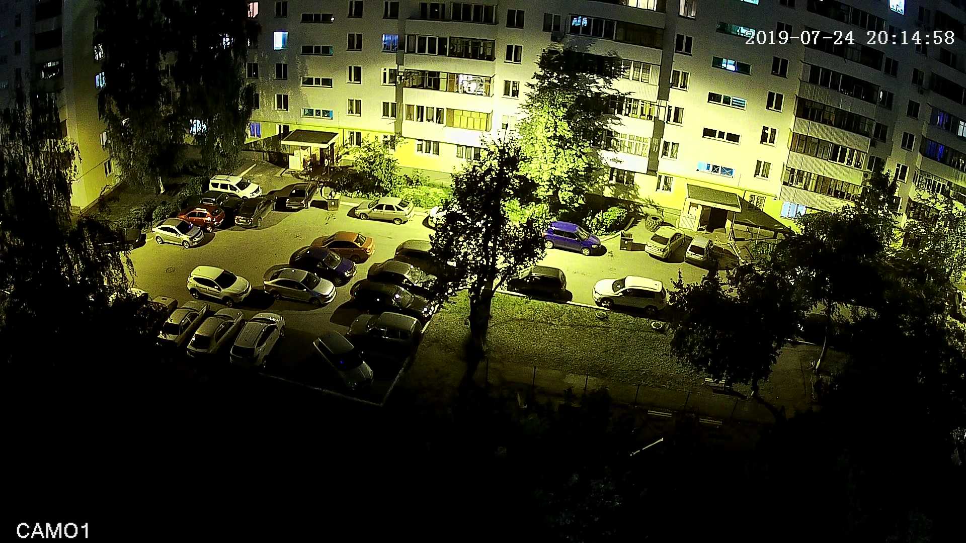

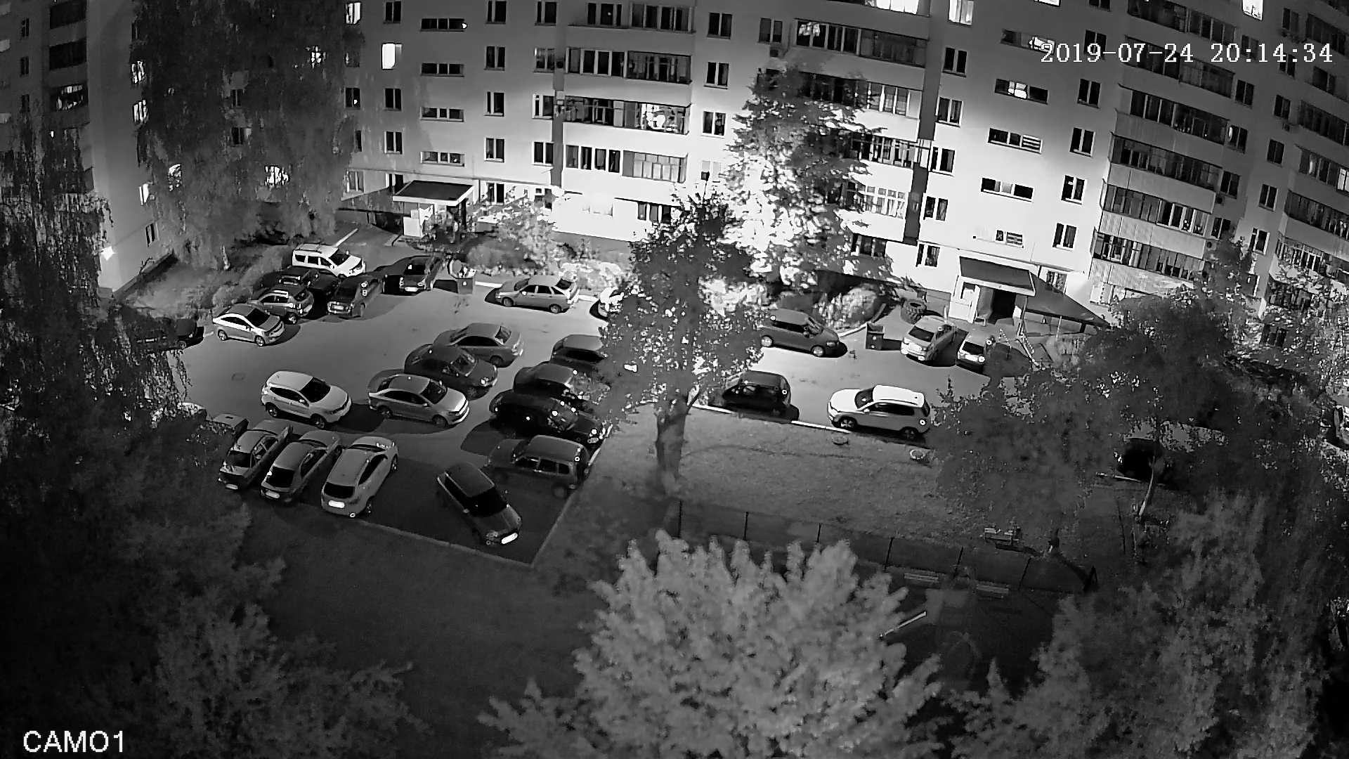

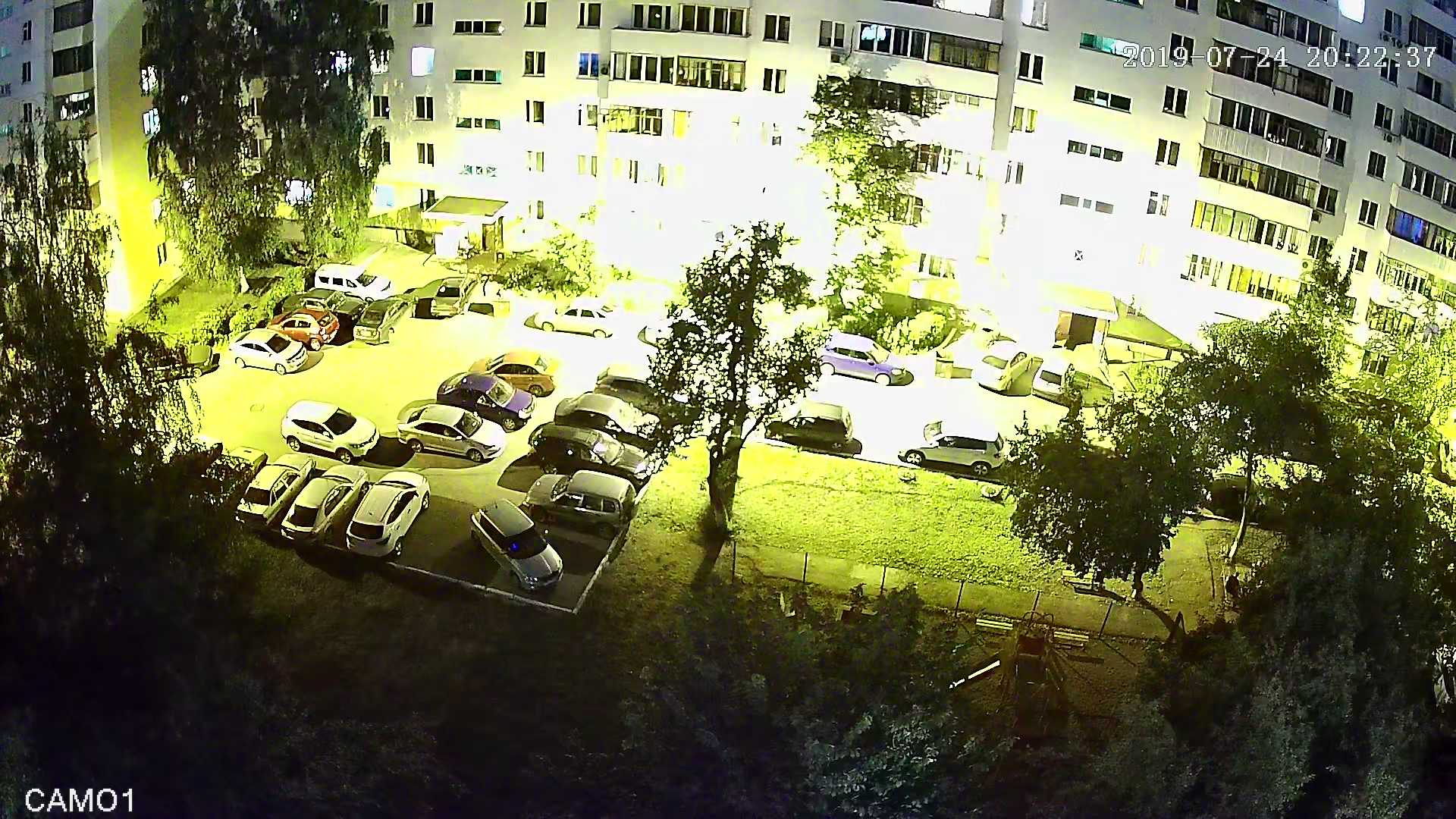

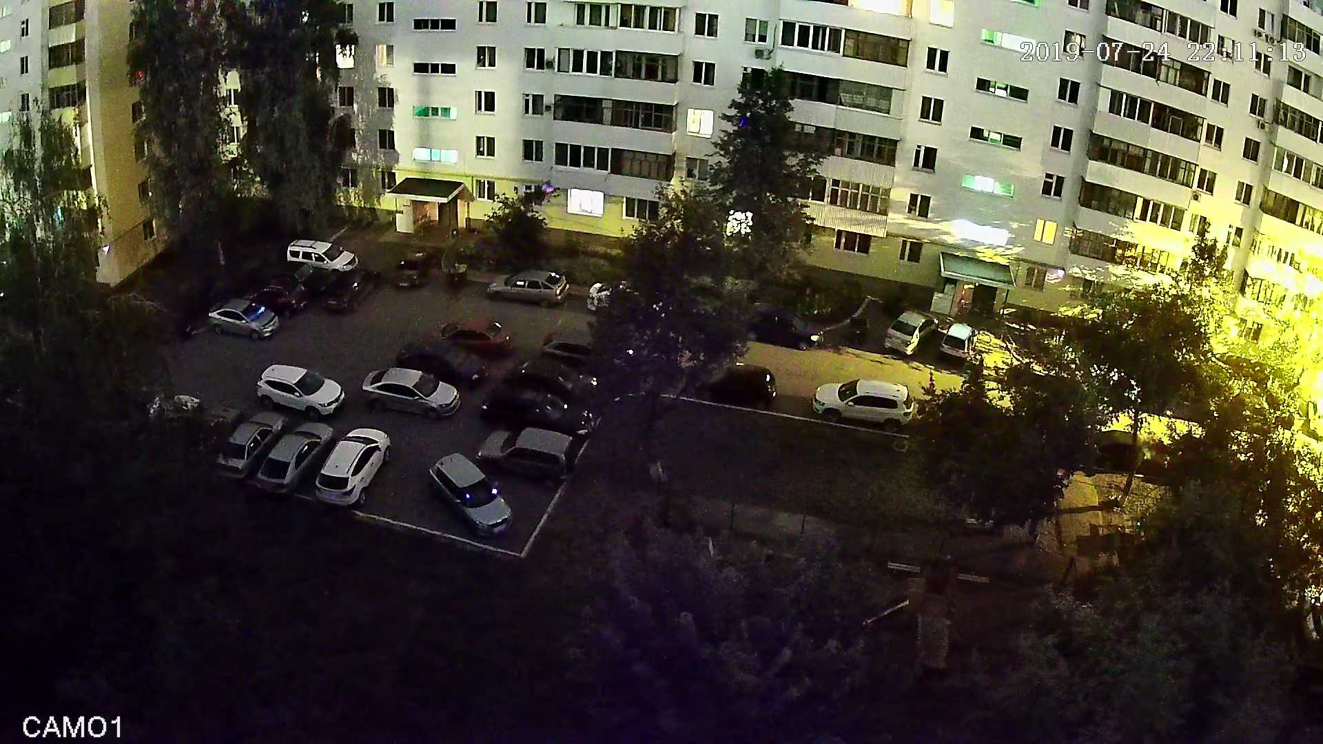

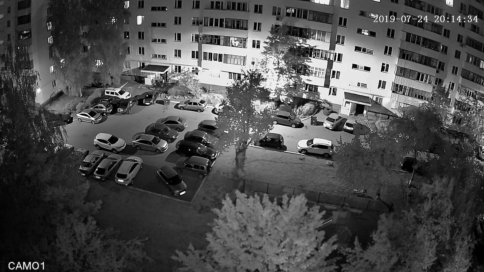

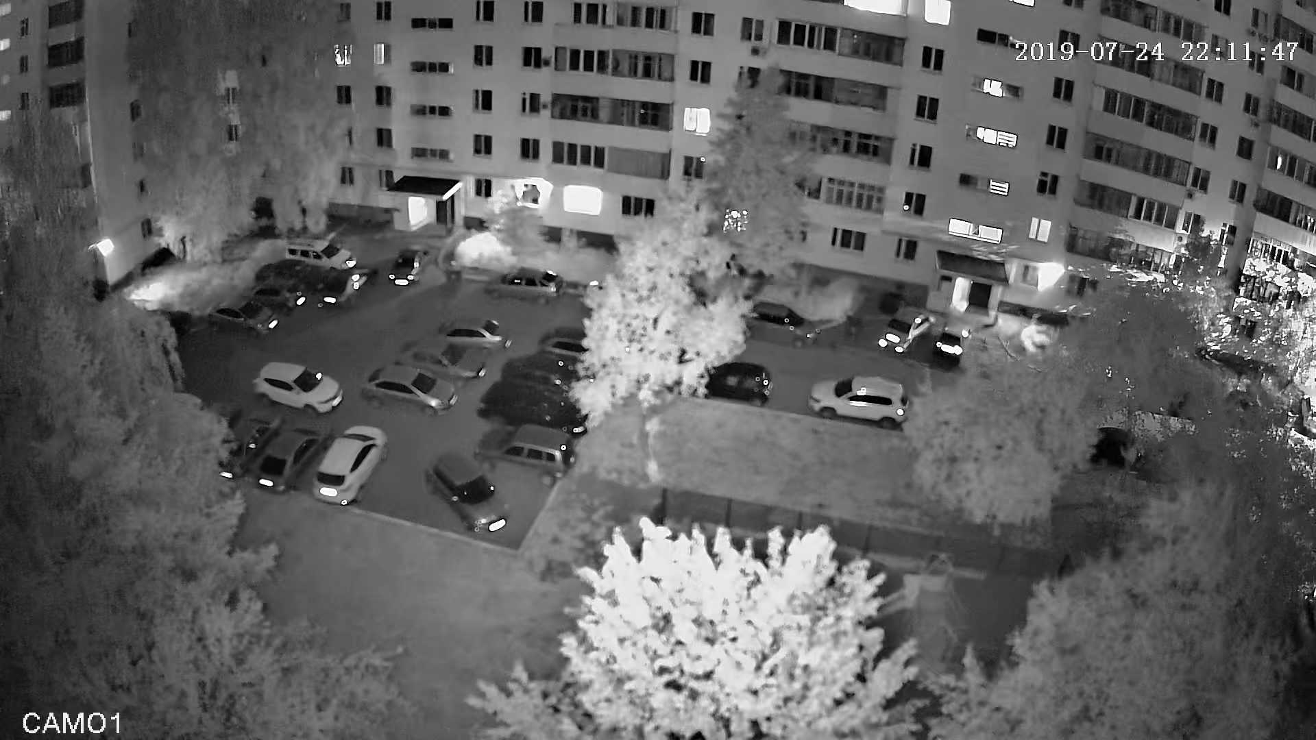

В общем, модуль не особо лучше Xm530, вот скрины чб, стандартные настройки, BLC.
Посмотрим как будет, когда фонари отключат.
BW
Color
BLC

Пересвет на всех кадрах, особенно с BLC.
На светосильных обьективах нужно снижать AE Reference, 20 вместо 50 с BLC.

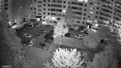

Да, AGC надо было снизить, теперь только завтра. Битрейт я смотрю через VLC, не надо эти минуты ждать и экспортировать потом. На каком качестве смотреть? "Хорошее" сильно меньше битрейт, чем "Отличное", хотя разница в картинке не большая.
И еще заметил, 307 на 16мм фильтре в чб дает меньшую четкость даже при хорошем освещении при максимальной настройки фокуса.
Вот скрины без фонарей.
