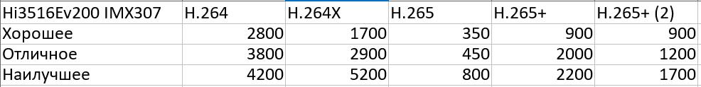

Andry_S13 писал(а):Качество интересует наилучшее (best). Но если терпения хватит на табличку с разным качеством - это наилучший вариант. ЧБ режим не интересует совсем )
Кстати какой кодек внутри файла на проце ev200 при назначенном н265ai?
Ну вот примерно что получилось, странные результаты, при Н.265+ в 1 случае происходило какое то странное изменение цветов на деревьях снизу, видимо кодек не справлялся с небольшим ветром, от этого и битрейт повышен, но просто Н.265 дал самый лучший результат. Может конечно китайцы чтото напутали. У Н.264Х тоже непонятно большой битрейт.

Отличная табличка вышла, неожиданный результат. Правда запрашивалось сравнение с другими процами на этой матрице ev100 и xm530
