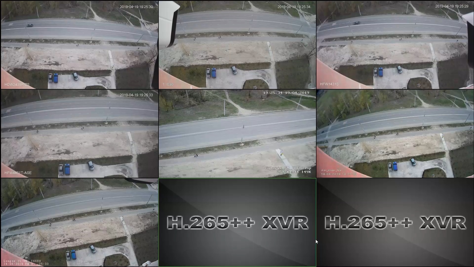

Убедили, раскатали и положили на лопатки. Сдаюсь. Переубедить программиста вообще не возможно, пока он сам не поймет, что неправ. :)
ЗЫ я тоже программист, если что. А видео сравнений у меня тонны где-то сняты, больше терабайта хлама валяется, руки не доходят разобрать, обработать и выложить во всей красе сравнения.
больше десятка всяких камер сравнивал, в том числе и с дахуа, возможно и не с тем, что вам хотелось...
ЗЗЫ я бы не трындел и не рассказывал сказки беспочвенно, если что.

Сравнивали, но "не то и не с тем", о чем речь последние страницы. Эдак мы замечательного разложения по полочкам получим...
