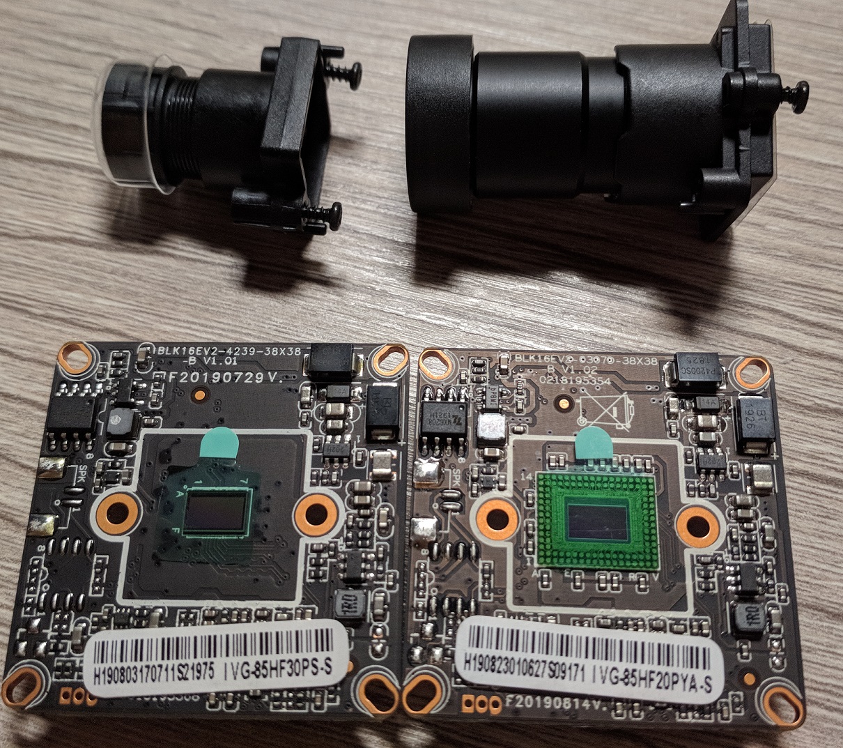

Приехал новый модуль SC4239+Ev200 и тот самый интересный объектив F1.0/М12.
Рядом для сравнения IMX307+Ev200 и F0.9/M16

...тот самый интересный объектив F1.0/М12...
Интересно посмотреть как он покажет себя в работе.

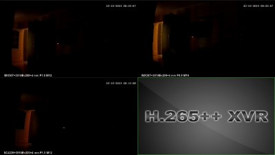

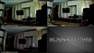

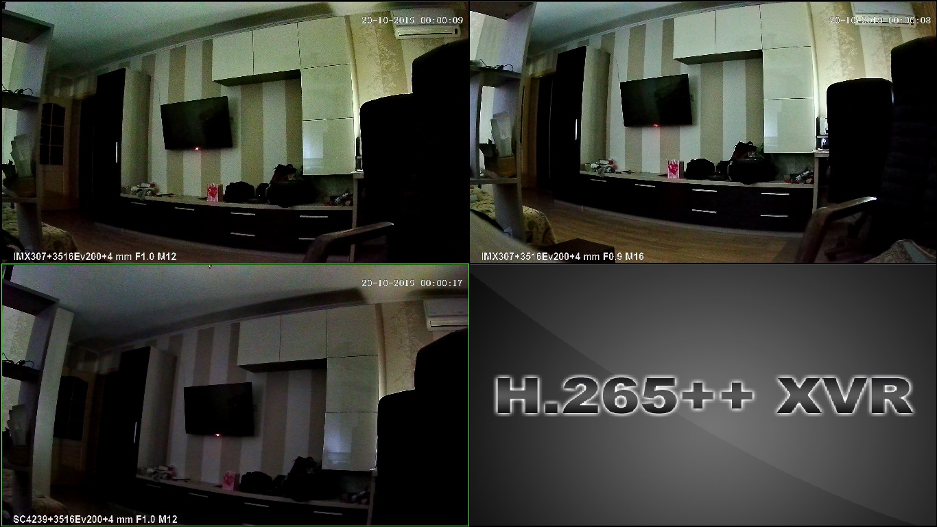

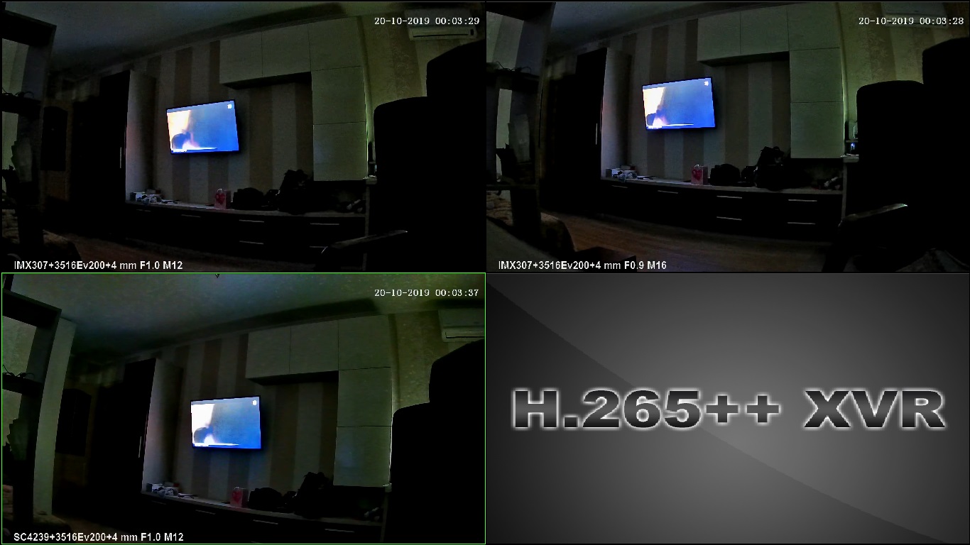

Сделал несколько тестовых снимков при разной освещенности:
1. обычное освещение, включен телевизор и монтор
2. включен телевизор и справа монитор в статике включен
3. справа монитор в статике

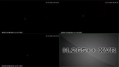

И контрольный выстрел в голову:
4. Выключено все, небольшой свет из коридора
5. Выключено вообще все
