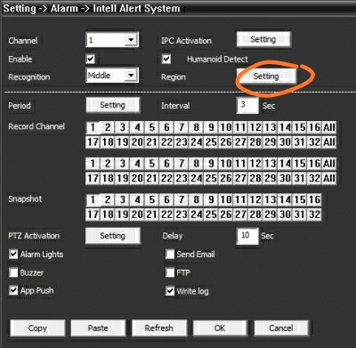

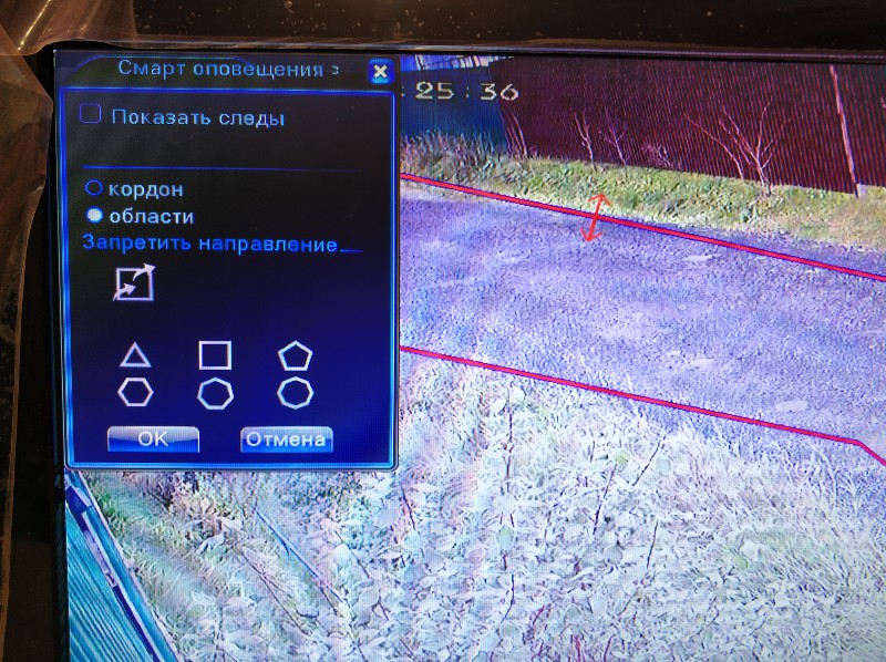

Опять вы не видите, включите в настройках показывать следы и будет отслеживать человека как на видео. У меня показывает гуманоида. Другое дело ночью фигуры, как привидение сквозь них забор и дорогу видно.
Где включить эти чертовы следы? Я все настройки уже наизусть помню так их мало!
И не надо включать 265++ тогда и забор сквозь не будет виден.
Заходите в настройки, где устанавливаете границы и вуаля

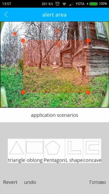

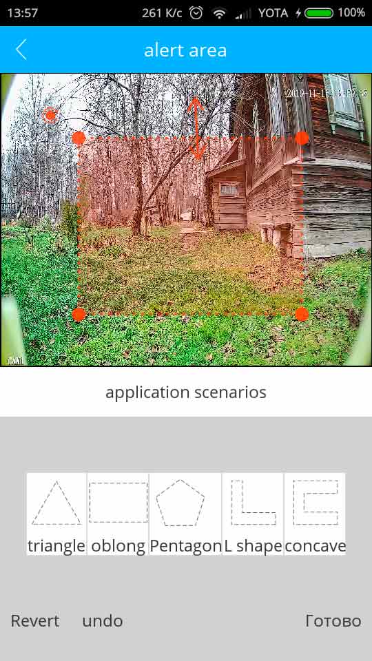

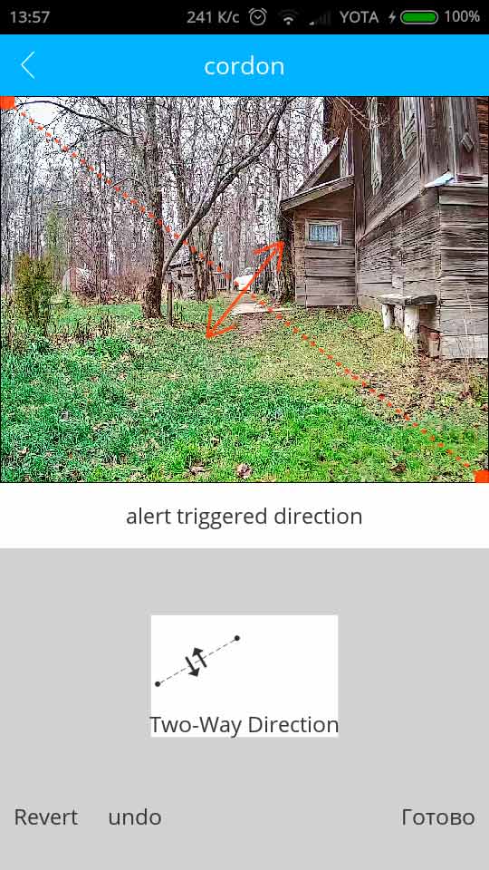

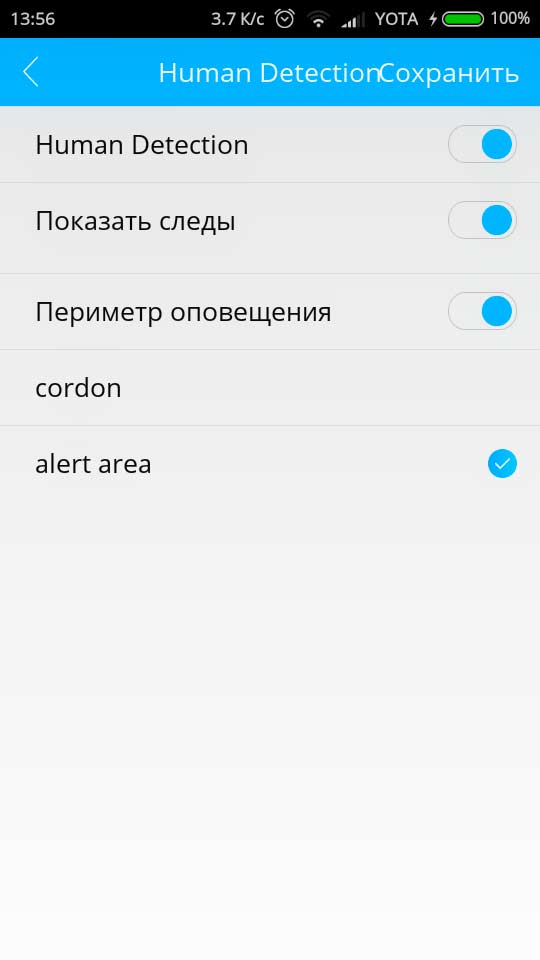

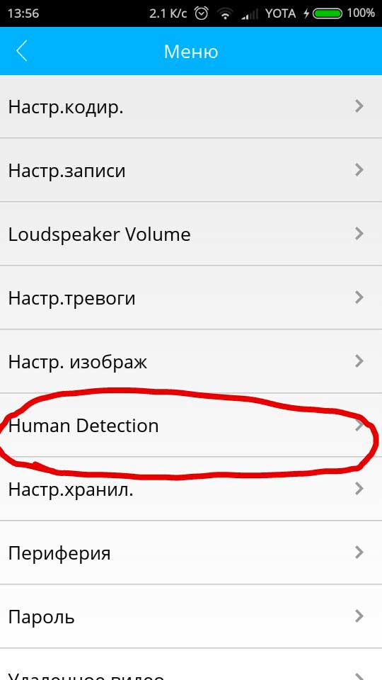

Про модуль IVG-85HF20PYA-S
Наконец то нашёл что добавилось в новой ноябрьской прошивке. В XMeye появилось human detection и контроль зон. Со старой прошивкой этого нет. В настройках через интернет эксплорер никаких изменений не нашёл, в регистраторе тоже.
slog2
Сообщения: 170
Сообщение slog2 » 16 ноя 2019, 15:22
И вот там же

mitel писал(а): ↑
16 ноя 2019, 09:32
В 8-ми канальном регистраторе это не работает. Кнопка есть, но при нажатии открывается пустое окно.
