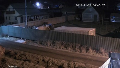

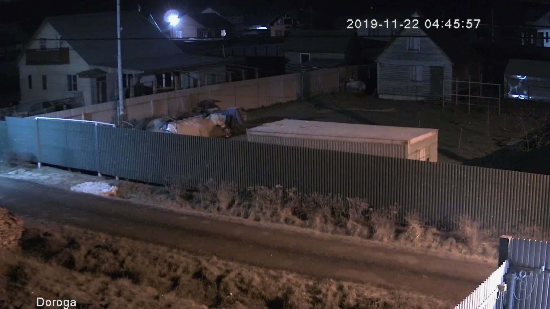

Imx 291 + 3518cv300 ночью, светит фонарь светодиодный 10 ватт, немного не в фокусе.

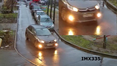

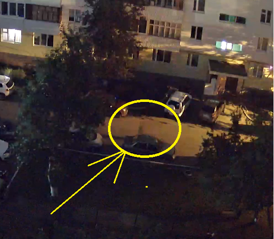

И прилагает фото:
Если цель доски и луна , то все хорошо, а вот если в вдруг интересуют живые люди и автомобили, то все становиться резко плохо ))
Человеки выглядят вот так:
viewtopic.php?f=10&t=8660&start=24
А машинки вот так
viewtopic.php?f=26&t=13824
