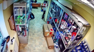

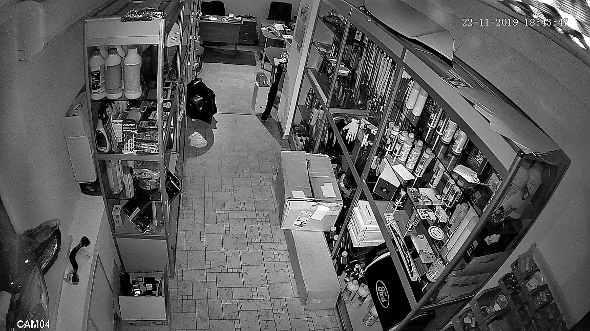

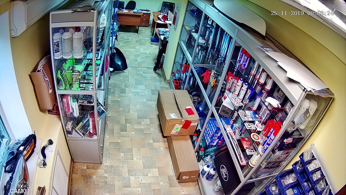

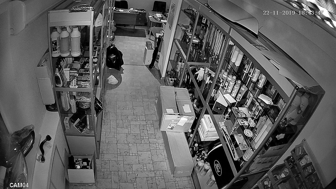

kROOT, не знаю, как их позиционируют, я их ставлю вместо 307 в помещениях и где можно включать ИК, и они держатся просто молодцом. Еще раз - китайцы провели очень серьезную работу над ошибками, 2235 с детскими болезнями давно позади, 4239 это очень серьезный шаг вперед и они дышат в затылок 307. Только ночью при крайне низкой освещенности в цвете они лишь немногим уступают 307, а в ч/б так и вообще разницы не видно на глаз.
Вот пример на 4239 купол, объектив F2.0 2.8
