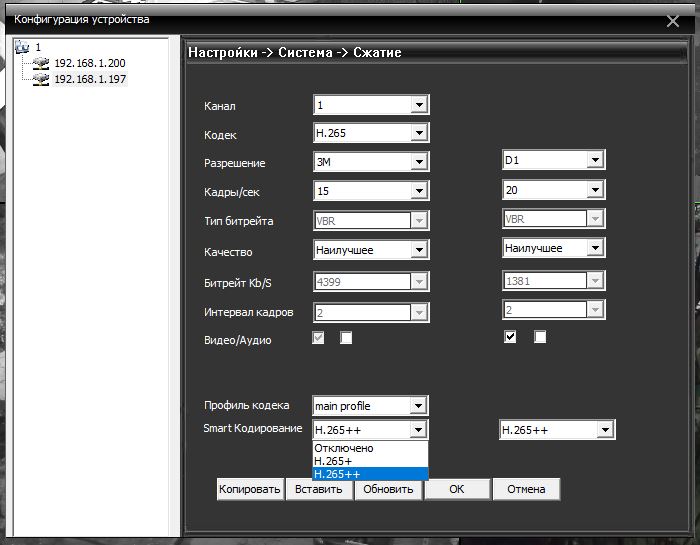

Сообщение vag » 27 ноя 2019, 21:12
У меня камера Hi3516Cv300+IM291 https://ru.aliexpress.com/item/32857451 ... 33edxj7PoS
поддерживает 265++, да старовата, прошивок новых нет, но снимает хорошо, а главное жмёт отлично.

Сообщение kROOT » 27 ноя 2019, 22:16
Да, на 31520 в прошивке от 2018-11-26 есть 265++ протокол.

Сообщение Sonya » 27 ноя 2019, 22:20
27 ноя 2019, 22:16
На моей памяти они плохо показывали, от обиды я распродал эти все эти модули, не дождался этой прошивки. Они действительно пофиксили в ней баг с DWDR?
