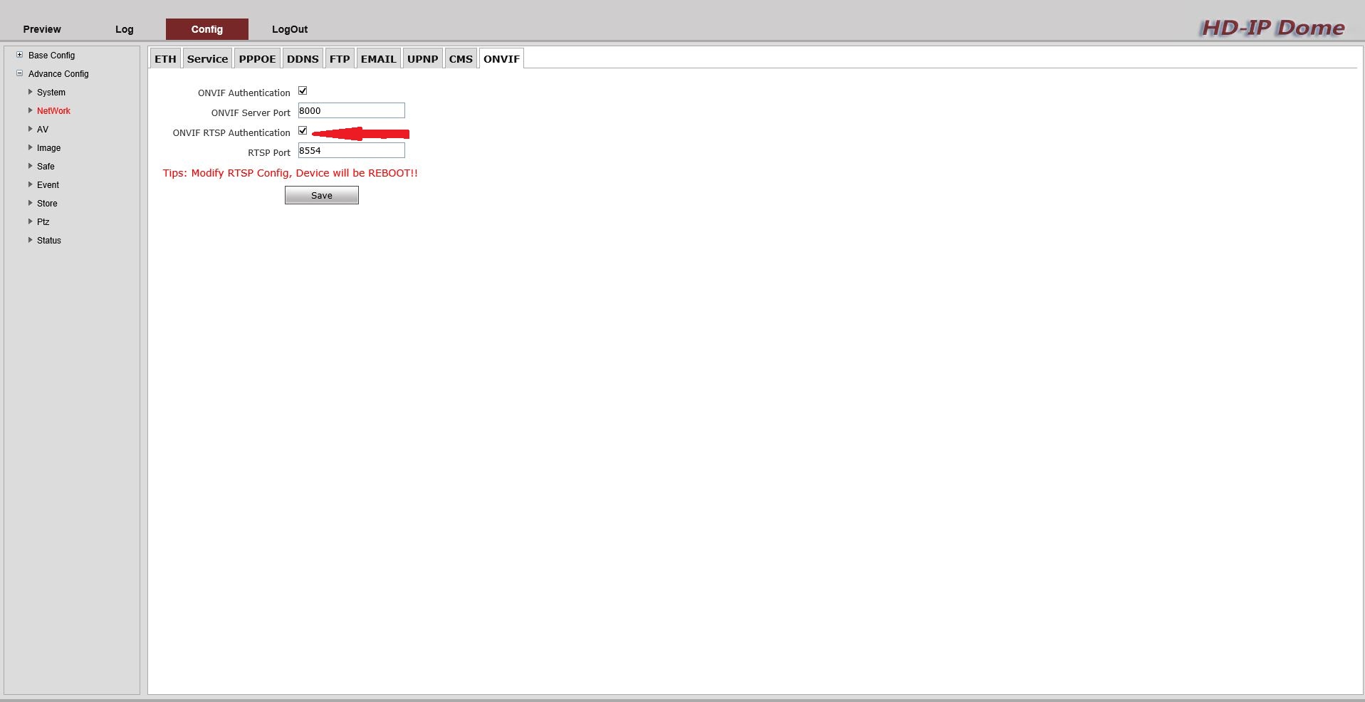

настроил движение, надо в камере включить протокол, на скрине отметил стрелочкой

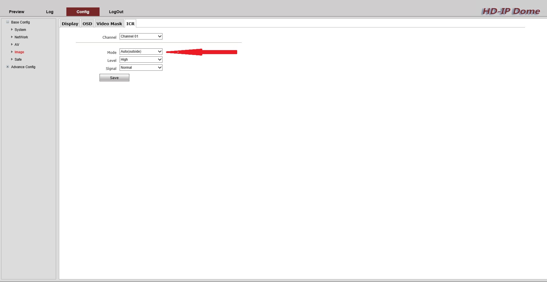

Кто может подсказать как отключить подсветки в ночном режиме. Камера стоит за стеклом. При переключении в ночной режим камера переходит в черно-белый и включает подсветку. При этом идет засвет от стекла и ничего не видно. Перерыл все настройки, не нашел как отключить подсветку.

vag писал(а):настроил движение, надо в камере включить протокол, на скрине отметил стрелочкой
Поставил галку, все равно не включается тревога. И на вкладке, где ставим галку на включение тревоги, сохраняется все криво, после перезагрузки тревога не включена.

Serj33 писал(а):Кто может подсказать как отключить подсветки в ночном режиме. Камера стоит за стеклом. При переключении в ночной режим камера переходит в черно-белый и включает подсветку. При этом идет засвет от стекла и ничего не видно. Перерыл все настройки, не нашел как отключить подсветку.
Подсветка настраивается здесь (скрин Снимок 17-1), просто выбрать день на всё время.

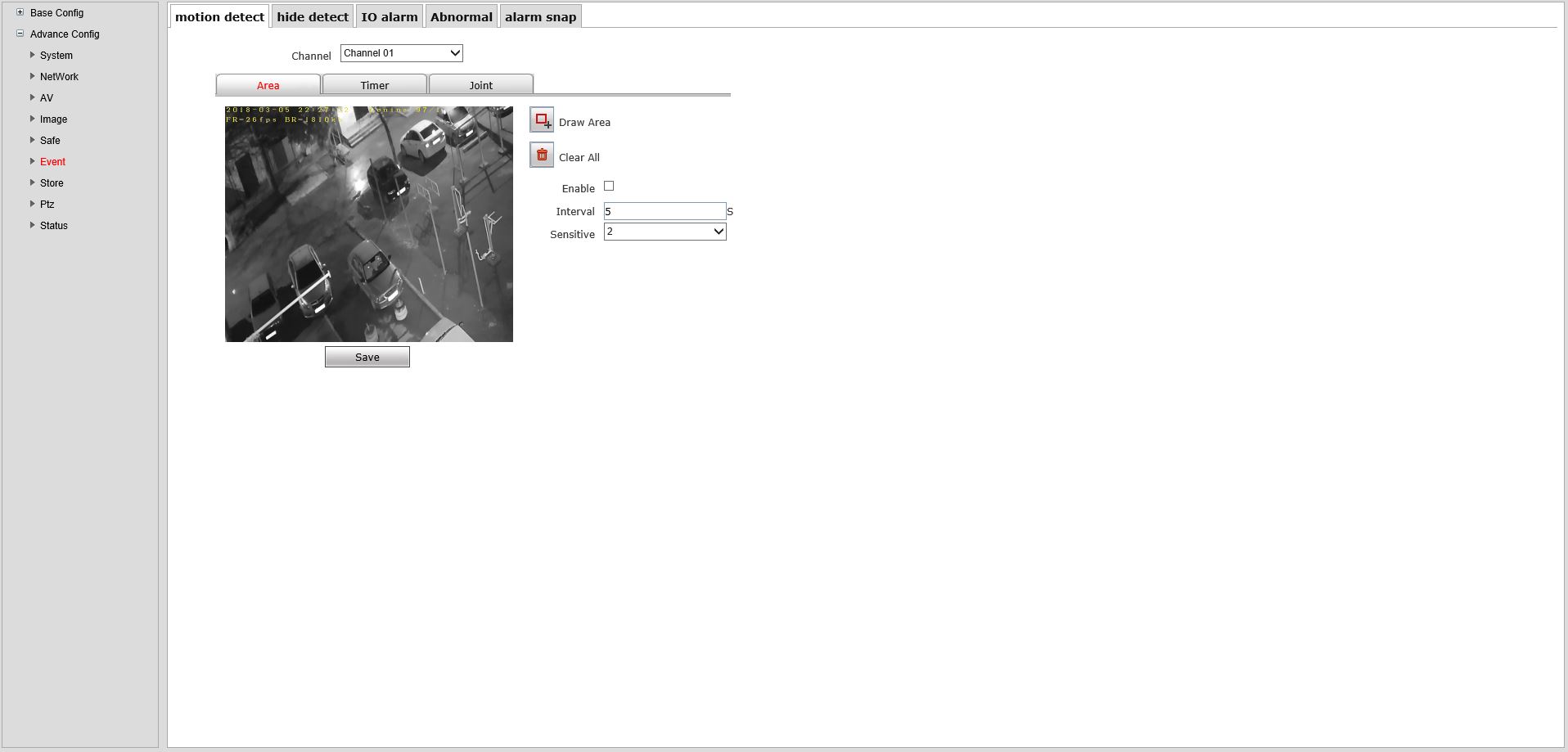

Бывает не сохраняется, пощёлкай ещё, пока сработает, а лучше сбрось всё и настрой. Браузер только IE. В регистраторе тоже включи движение и в камере выбери область и чувствительность на странице (скрин Снимок11)

В итоге так и сделал, просто думал, что ч/б ночью будет лучше по качеству. Осталось только с тревогой разобраться.

vag писал(а):Подсветка настраивается здесь (скрин Снимок 17-1), просто выбрать день на всё время.
А ты не путаешь подсветку с ИК фильтром? Будет цветной режим, но подсветка будет светить.
