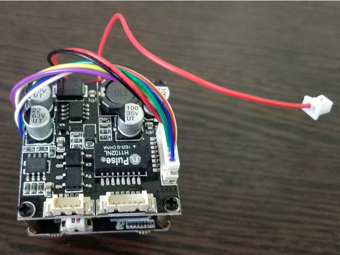

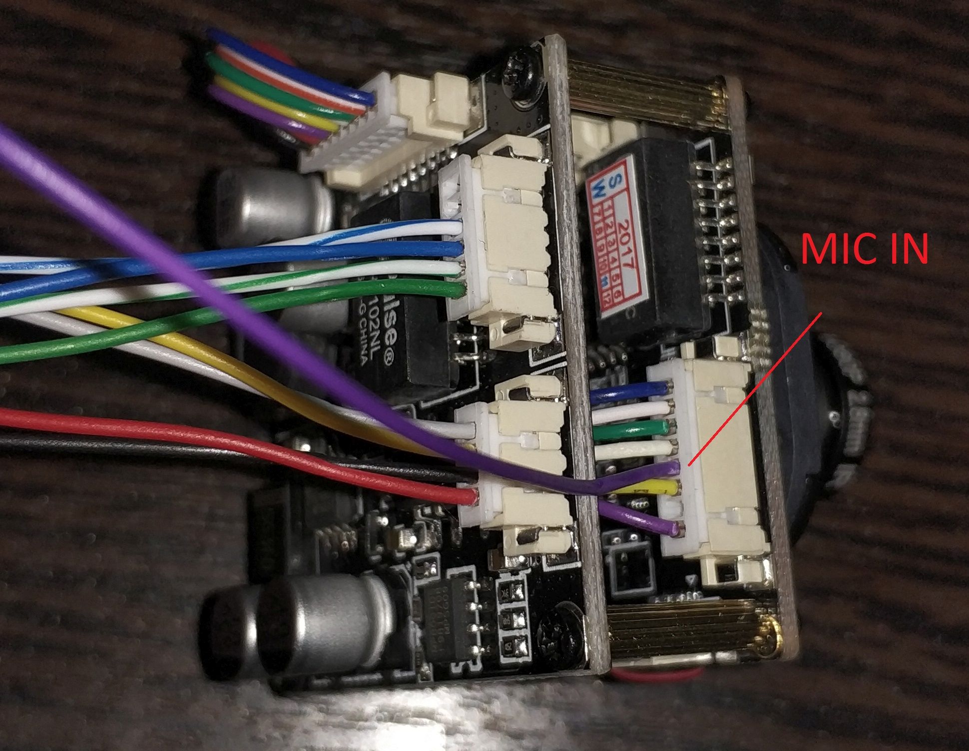

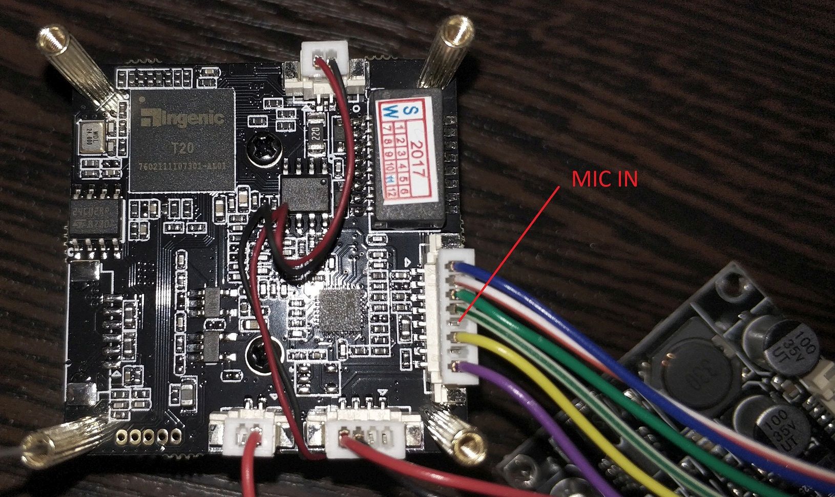

Делюсь опытом))
Заказывал модули модули
Модули на проце Ingenic T20
впервые столкнулся с такими, софт для android NVSIP (очень неплох), модуль имеет веб морду, но на active-x (IE постоянно крашится).
У продавца не заявлено что есть аудиовход (микрофон), заказал 5 штук, авось что-нибудь придумаю.
Так и вышло, на фото ниже подписал где микрофонный вход, микрофон использовал такой микрофон с али
так как мне не нужен led индикатор состояния сети на шнурке, а пин нужен для подключения микрофона, отрезал его с модуля POE.
Качество аудио очень порадовало, посторонних шумов нет, как при питании от POE, так и от 12В.
