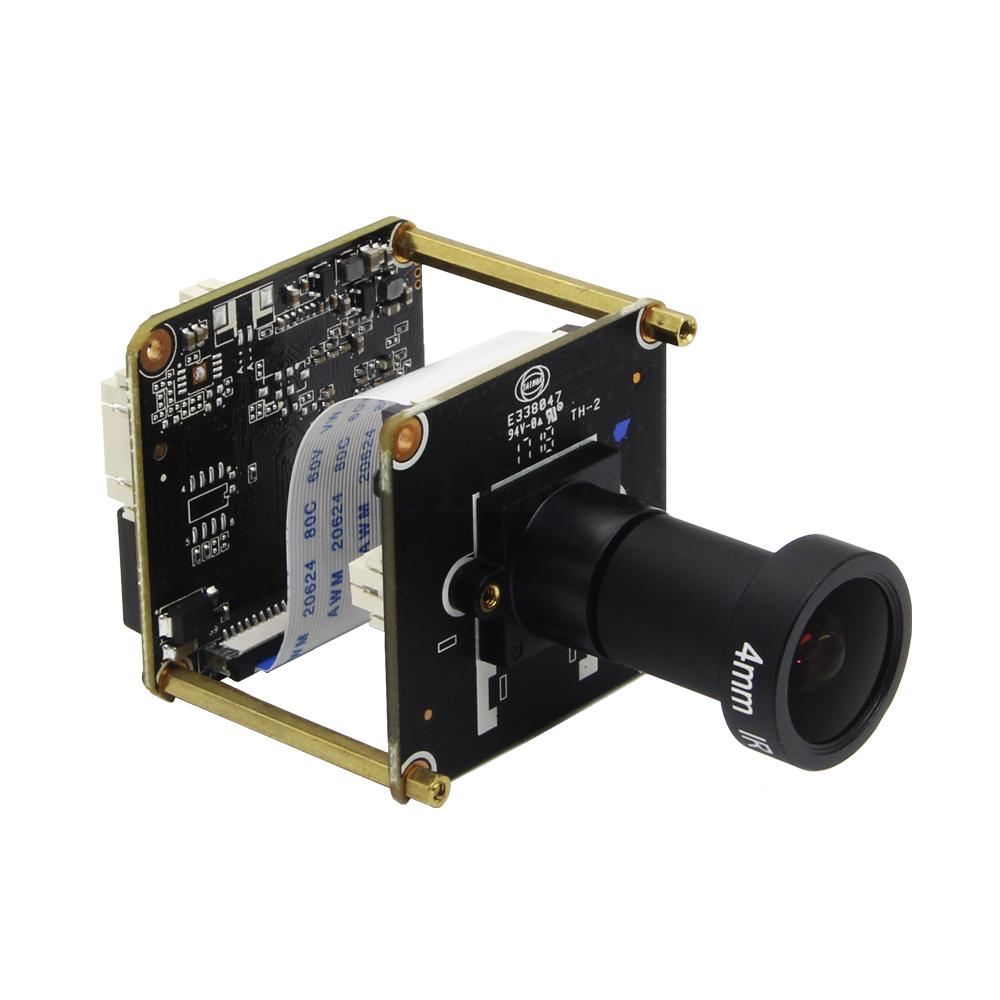

Кто-нибудь такой модуль пробовал? Там SONY IMX307 и HI3516EV100
Пишут что работает без ActiveX в любом браузере, прикидывается Hikvision.
Производитель вроде JUAN
https://ru.aliexpress.com/item/32867913352.html

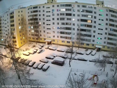

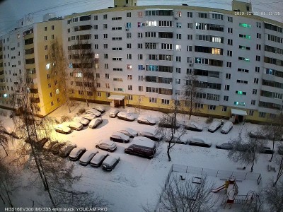

Вот снапшоты до и после прошивки на дефолтных настройках.

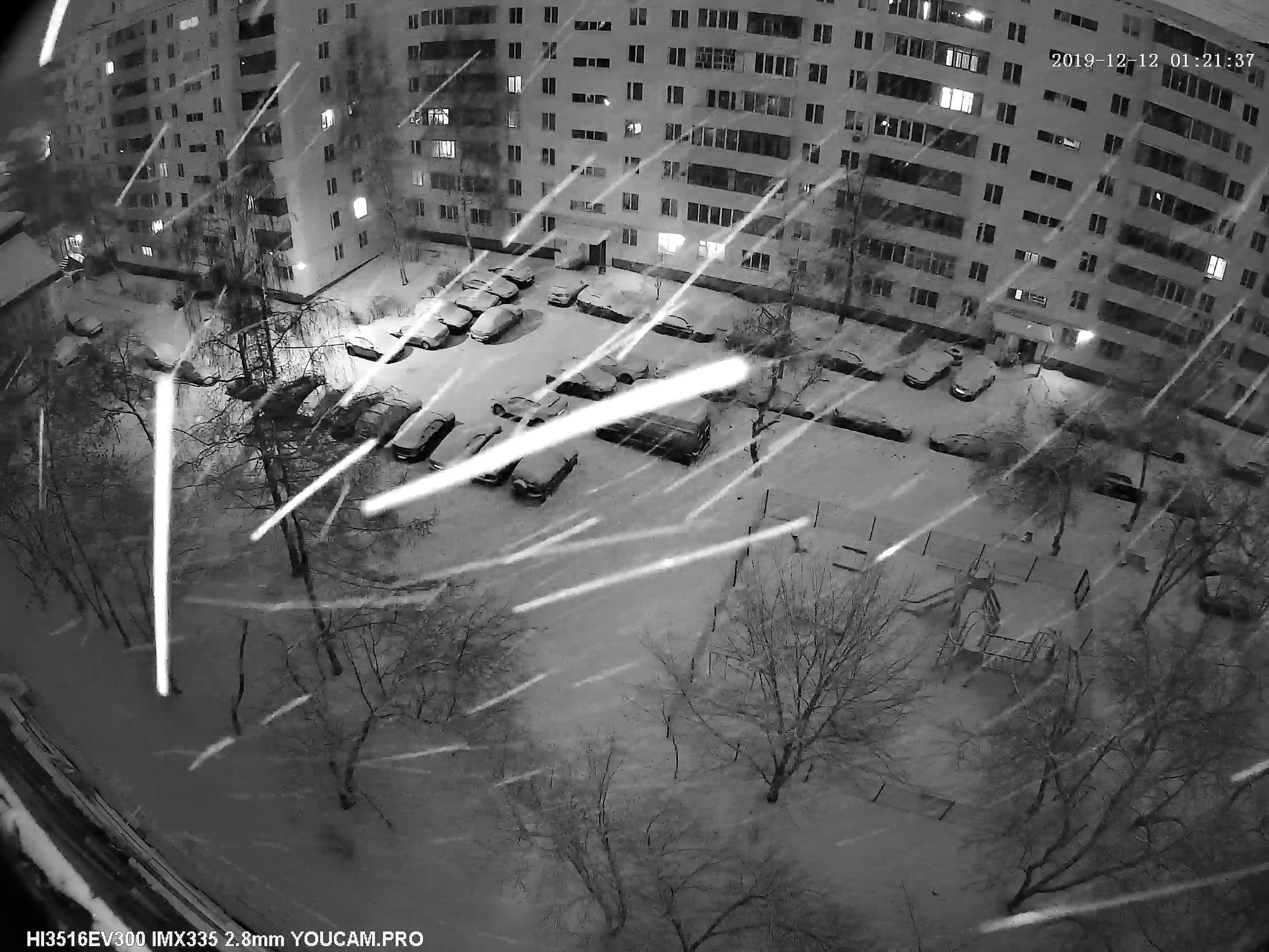

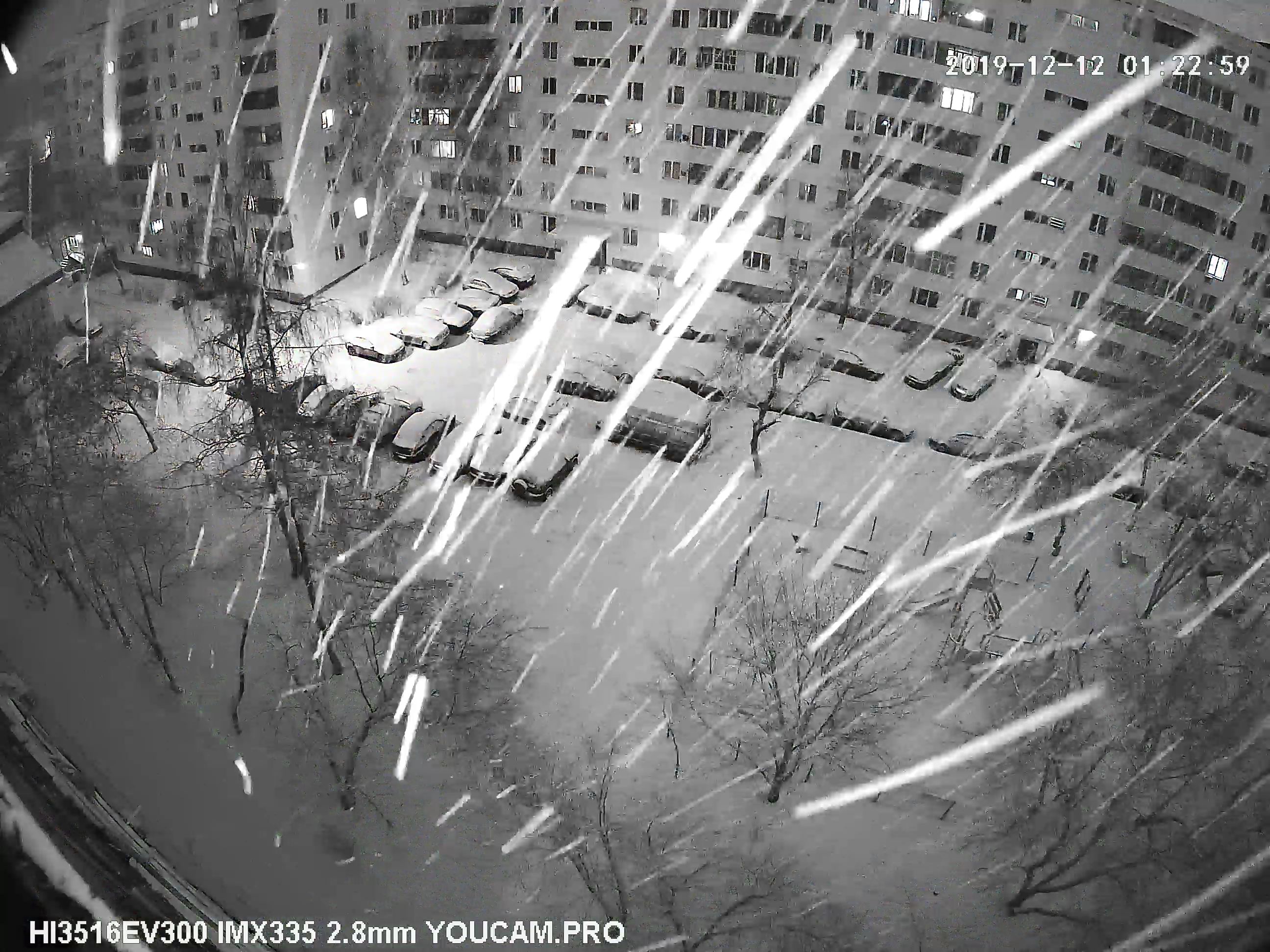

А это с обычным объективом 2.8мм 5мп в чб и цвете, причем раньше в цвет не переключал ночью, а так получается очень неплохо, интересно как будут проезжающие машины смотреться. Понятно что только при снеге такая картинка, в дождливую погоду ничего видно не будет.
Что интересно, JPEG при качестве 90% почти на треть больше, чем черные объективы, а это значит детализация сцены выше.
Мазня будет. Просто усредняет же.

Подмазывает но не до безобразия, с sc не сравнить. С выключенным затвором ещё лучше, но уже лезет шумок. Достойные модули стали, даже в скопе с F2.0 нормально тянет под одинокими фонарями в цвете. Возможно производители ещё поработают над программной частью.
