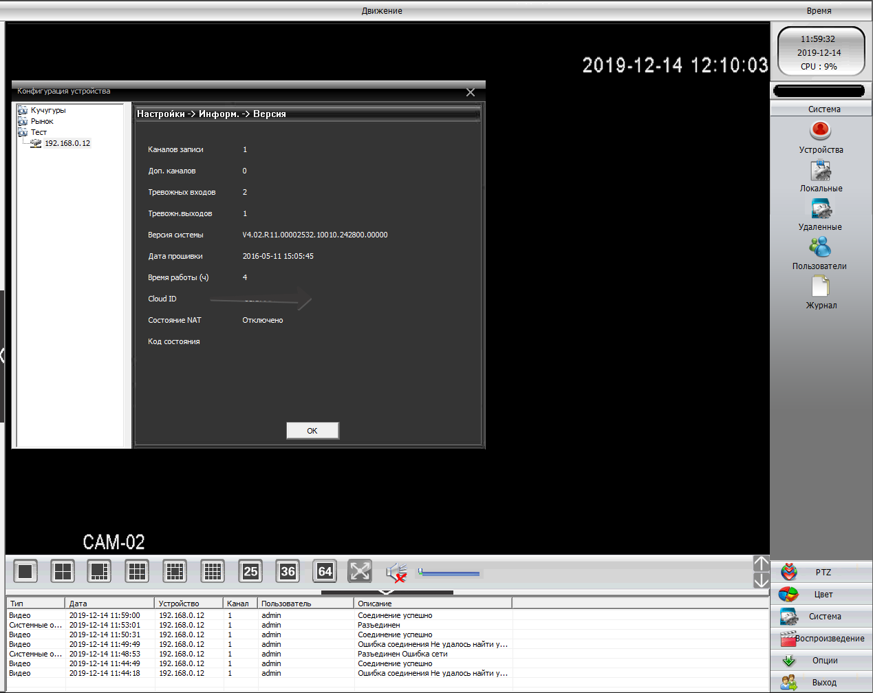

Доброго дня, уважаемые форумчане. Извините, что не по теме,подскажите пожалуйста в какую сторону копать :dash: ?Через 3 часа после подключения модуля 54H20PL-S пропало изображение, только чёрный экран. Спасибо. С уважением, Сергей.
Сообщения: 13816
Сообщение kROOT » 14 дек 2019, 12:27
samusevsergey писал(а):
14 дек 2019, 12:16
Это было первое подключение или до этого тоже отваливалось? Скорее всего от перегрева отвал матрицы произошел, после остывания иногда восстанавливается, но потом снова отваливается. Проще этот модуль на свалку и купить современный на IMX307 на али.

Сообщение samusevsergey » 14 дек 2019, 12:31
Да первое, очень жаль, но придётся выкинуть.Спасибо.
