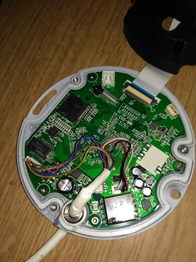

Добрый день! Подскажите пожалуйста, есть ли возможность подключить к этой камере микрофон? Камера такая https://www.beward.ru/katalog/ip-kamery ... a-B1710DM/, микрофон такой https://ru.aliexpress.com/item/CCTV-Mic ... 50e2bbcd79
Фото чипа прилагаю

4 контактный это USB, 2 контактный - скорее всего ик подсветка, но может быть и микрофон. Фото не читаемые.

Включаете камеру, запускаете прогу, включаете в ней воспроизведение звука. По очереди касаетесь щупом прибора каждого незадействованного контакта . Где появился фон, значит он и есть искомый.

NeiroN писал(а):4 контактный это USB, 2 контактный - скорее всего ик подсветка, но может быть и микрофон. Фото не читаемые.
загрузил фото в полном размере

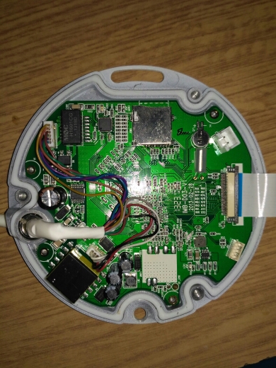

с этой стороны платы нет "интересных" контактов, нужно фото с другой стороны.

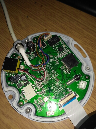

NeiroN писал(а):с этой стороны платы нет "интересных" контактов, нужно фото с другой стороны.

Сдаётся мне, звук тут не предусмотрен. Впрочем, можно потыкать в пятаки не распаянных элементов С111/112, U3, C87-89, R100 и R42. И проверьте, что же всё-таки за разъём JU1.

Наверно U3
