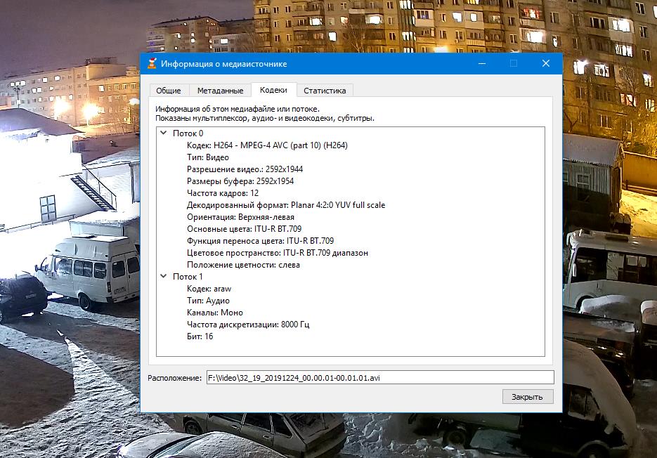

Так сколько кадров у ситонга ночью?

Моя 335 дает 12кс

20 в 5 мегапикс.
Не могу сказать почему у других 12, видимо нужно просто в настройках полазить, о чём я уже устал писать, у меня const. Сомневаюсь что кадры повторяются, судя по динамическим объектам.

Такие выраженные тени от ближних машин, что ясно что освещение очень хорошее, а на нем может и 20 давать.

Так у тебя освещение не хуже и тени не короче. Я просто накрутил чувствительность программно хорошо, до всех возможных границ и
пределов в соотношении минимума шлейфов и сигнал/шум, вот и результат. Могу скинуть как на глаз там в реальности, темнотища какая с рыжими днат 250 по углам.. Тени видно и от фонарей за стоянкой, что глазу уже недоступно :D . Нормальный модуль, который укладывается в понятие ночь в цвете, XM совсем чуток не дотягивает со своими АРУ и сырым шумодавом.
