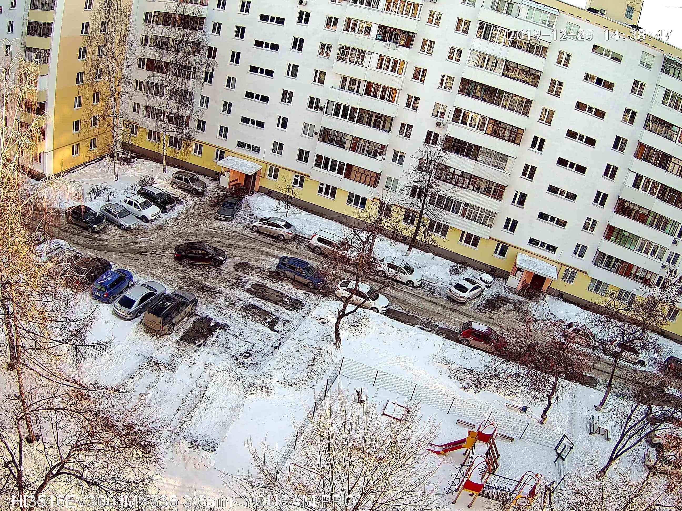

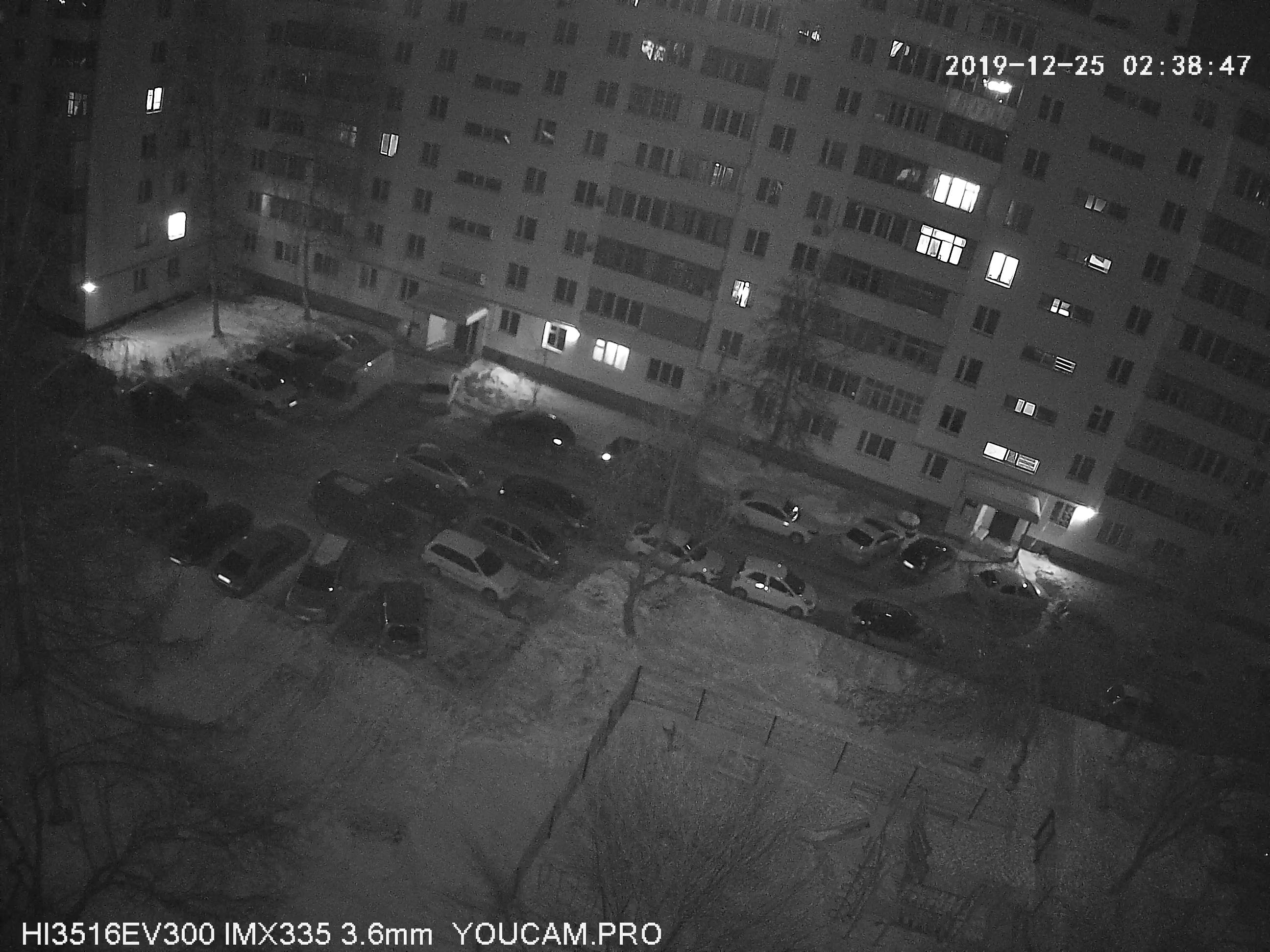

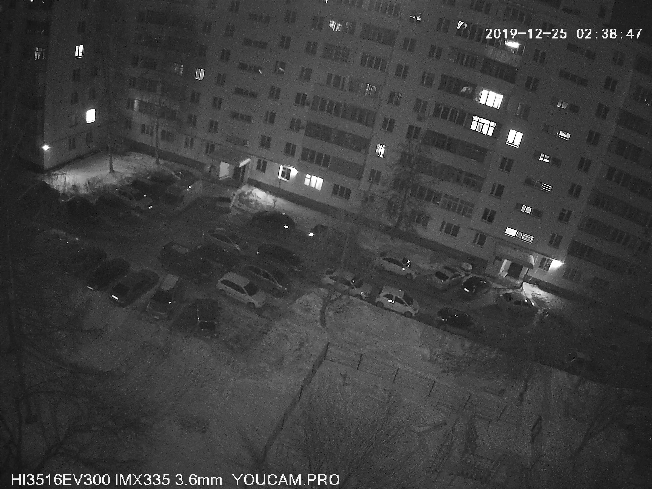

Работа объектива 5мп 4мм по которому давал ссылку ранее, но пришлось цветной пережать до 28% чтобы влезло, оригинал больше 2Мб занимает https://yadi.sk/d/yqxYKnE9xuuSHQ
Сообщение Tюрин BB » 25 дек 2019, 22:12
Лучше бы ты на яндекс, положил подлинные кусочки видео с фазами движения, чем занимался всей "высокохудожественной" статичной фотографией.

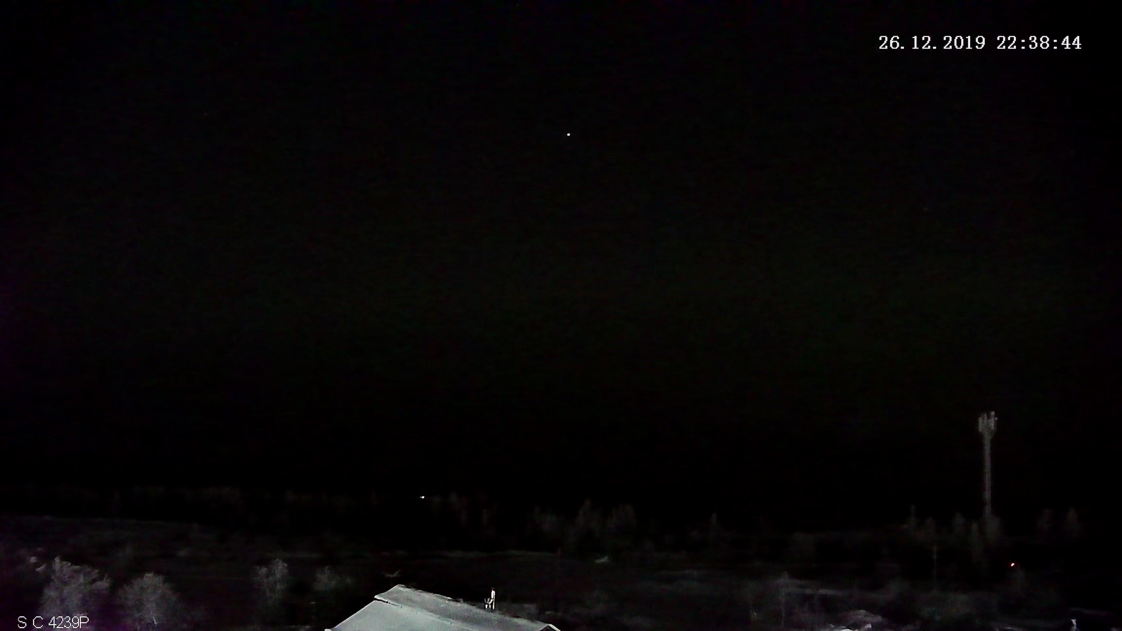

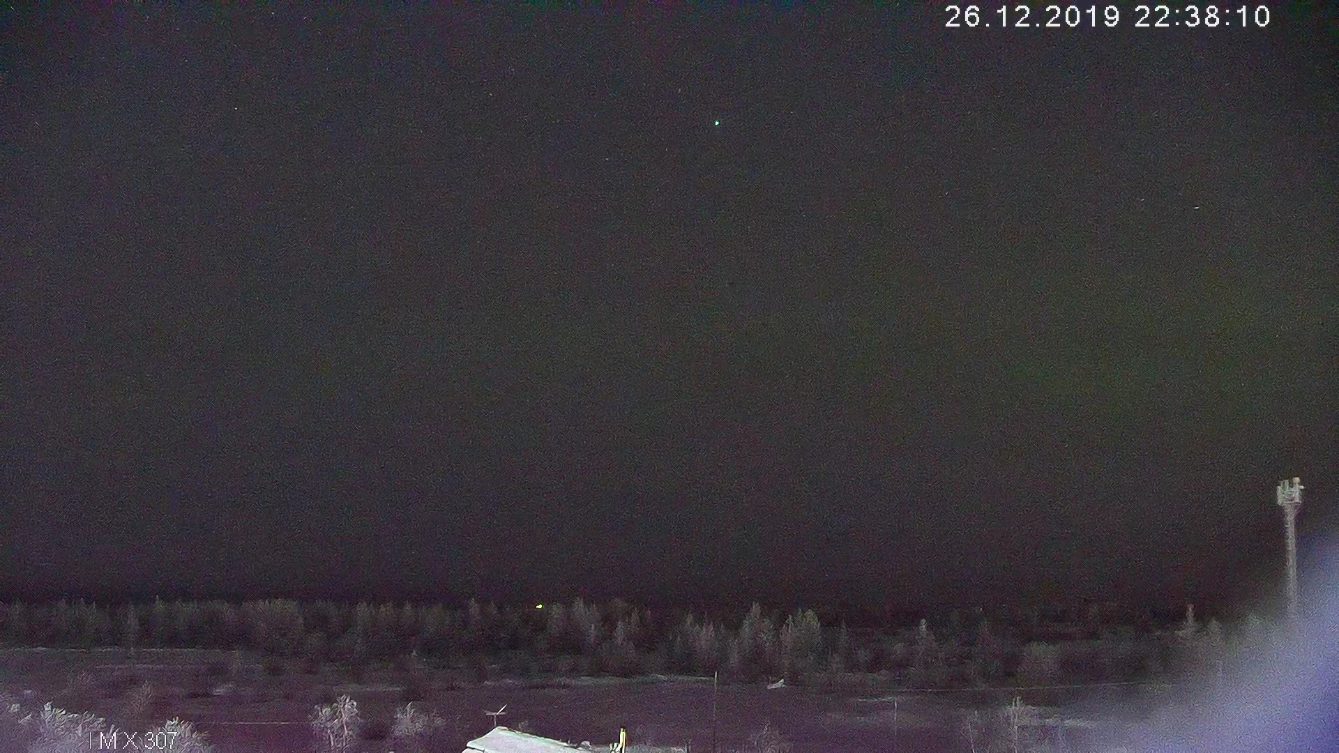

Несмотря на недовольство Tюрин BB пополню галерею "высокохудожественной" фотографии.
Полное отсутствие подсветки. Одинаковые объективы, абсолютно не для темноты - 30X зум.
На IMX307 звезды видны, на SC4239P нет и каша.
На небе легкая облачность,
IVG-85HF30PS-S Hi3516EV200 сенсор SC4239P
https://yadi.sk/i/fvcc7sLqTyILdg
Hi3516EV200 sc4239P
IPG-85HE20PYA-S HI3516EV100_50H20L_S38 IMX307
https://yadi.sk/i/fkL4h8AkRTtYKw
HI3516EV100 307
