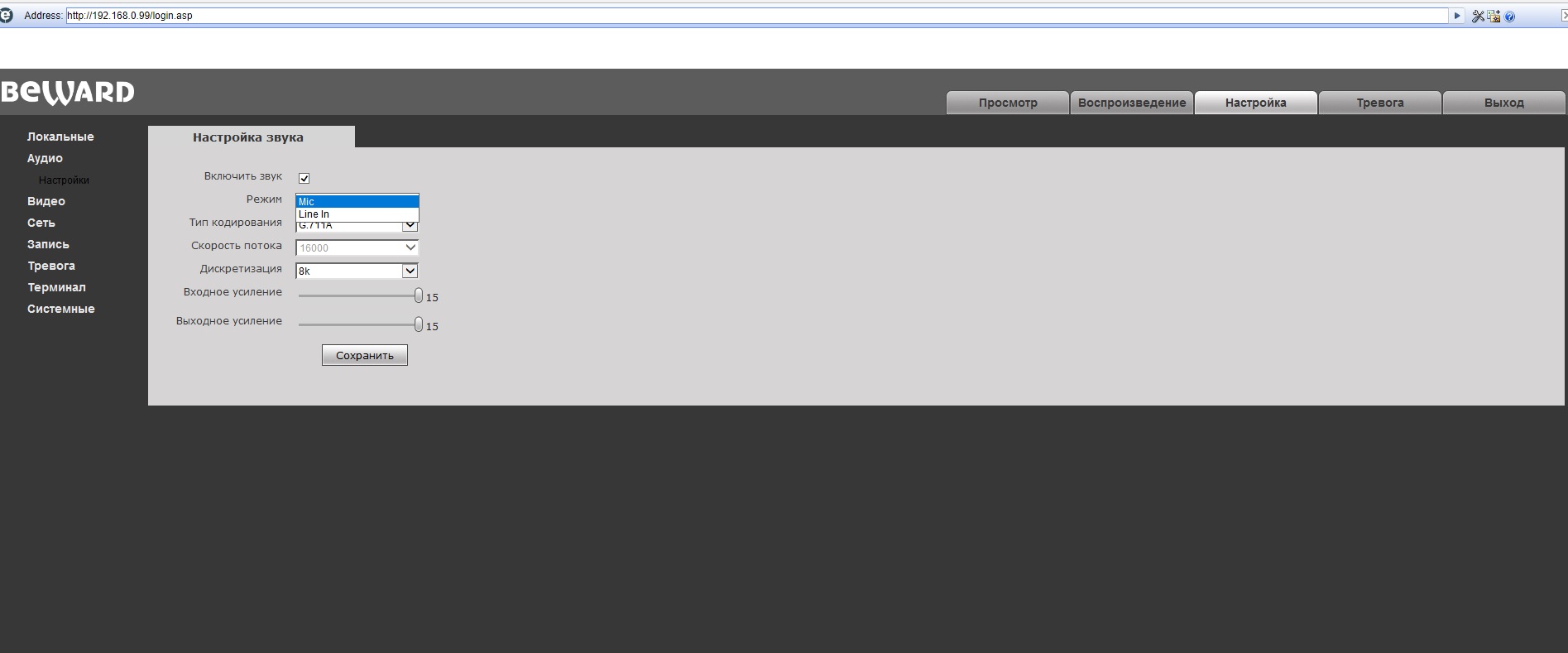

В настройках аудио есть(хотя в мануале этой вкладки вообще нет), при включении идёт небольшой фон.
Тыкал во все элементы, которые предлагали(кроме R100 и R42 - не нашёл) - фон не усиливается.
