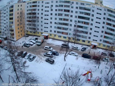

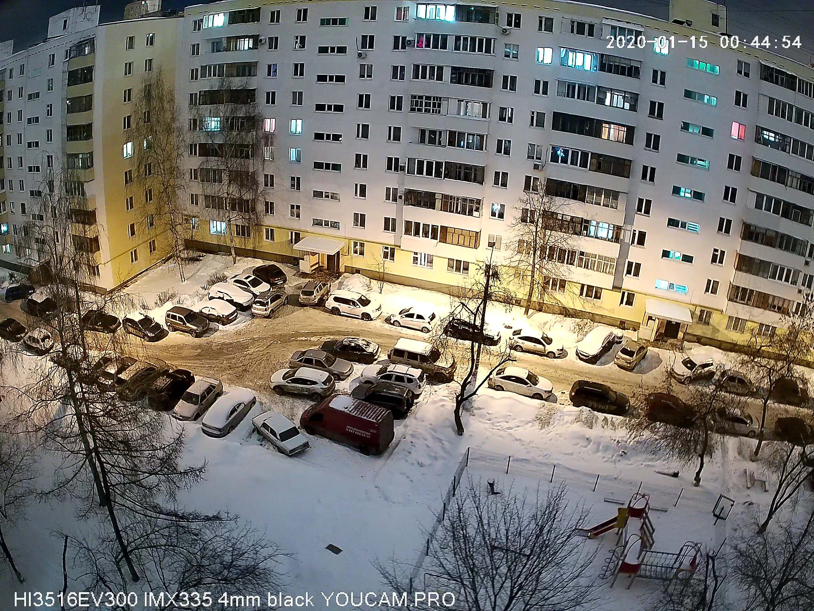

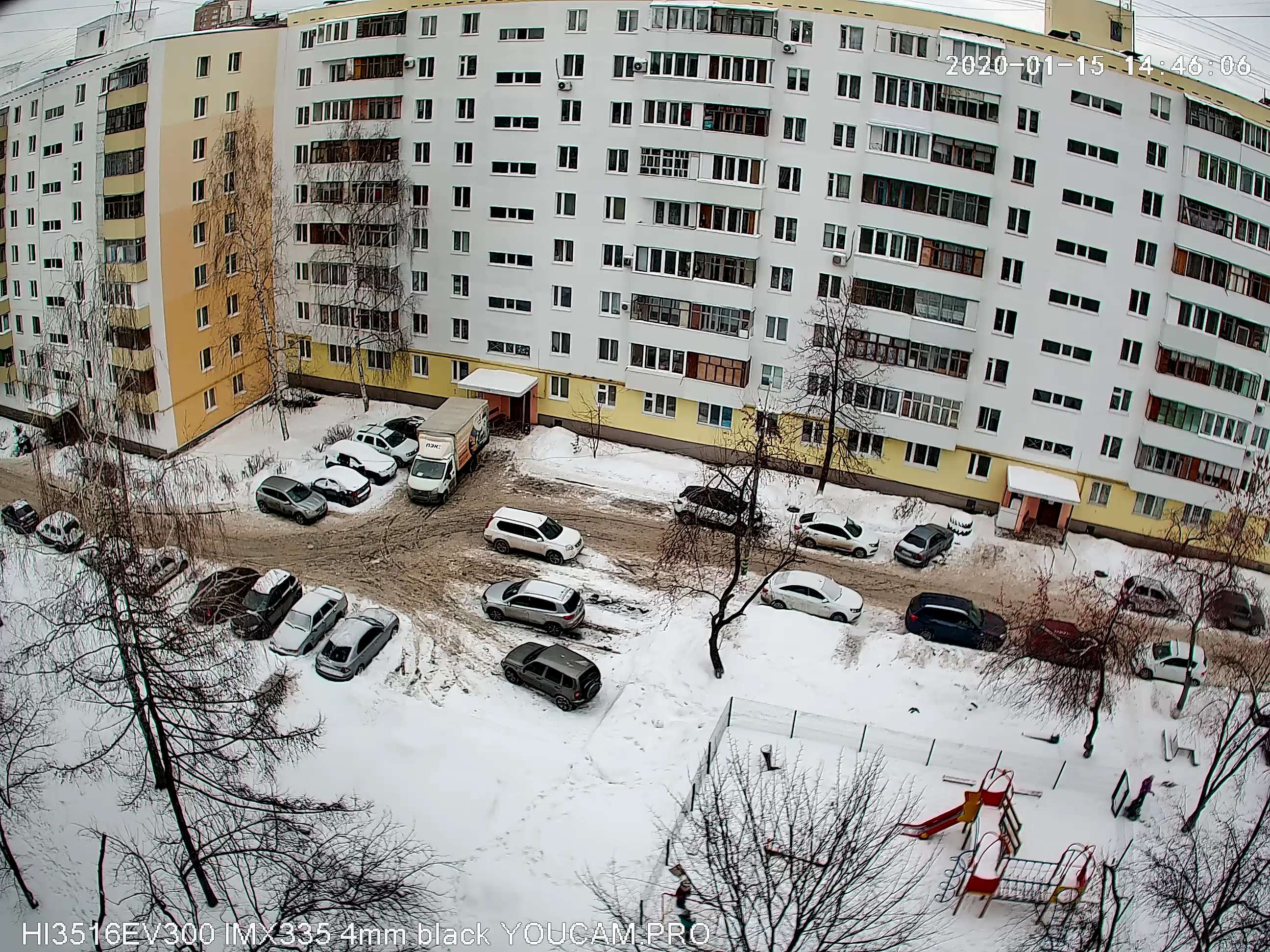

На новой детализация на дефолтных настройках снизилась, синева появилась. Ночью бы еще проверить.
Сообщения: 13824
Сообщение kROOT » 15 янв 2020, 22:51
А это вчерашняя ночь и сегодняшняя.
Как то не очень изменения.

15 янв 2020, 22:51
На какой картинке старая, на какой новая прошивка?

Сообщения: 13824
Сообщение kROOT » 16 янв 2020, 11:28
kranty писал(а):
16 янв 2020, 05:41
15 янв 2020, 22:51
По времени на кадрах можно понять.

Сообщение kranty » 16 янв 2020, 11:45
16 янв 2020, 11:28
Там же могут быть разные настройки DWDR
