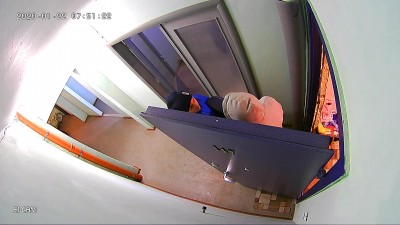

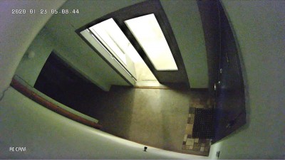

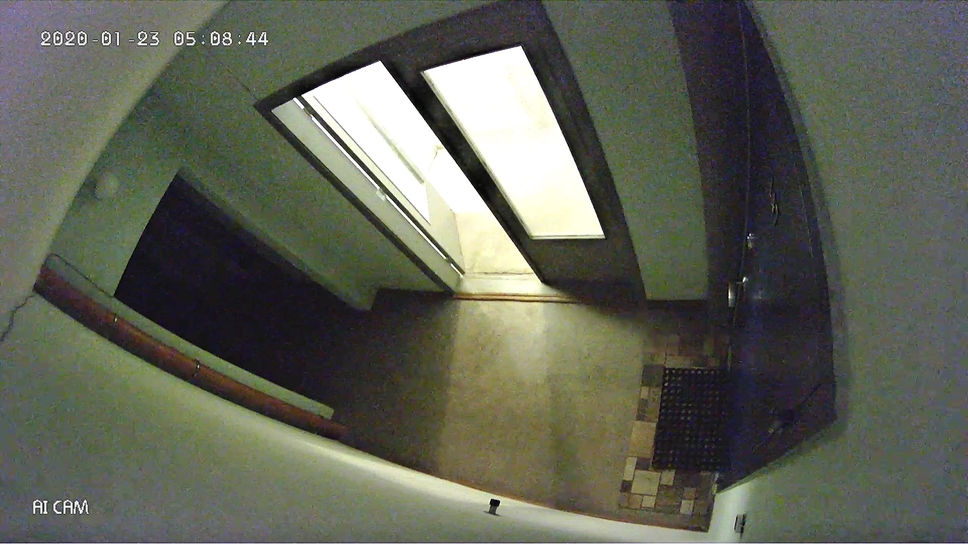

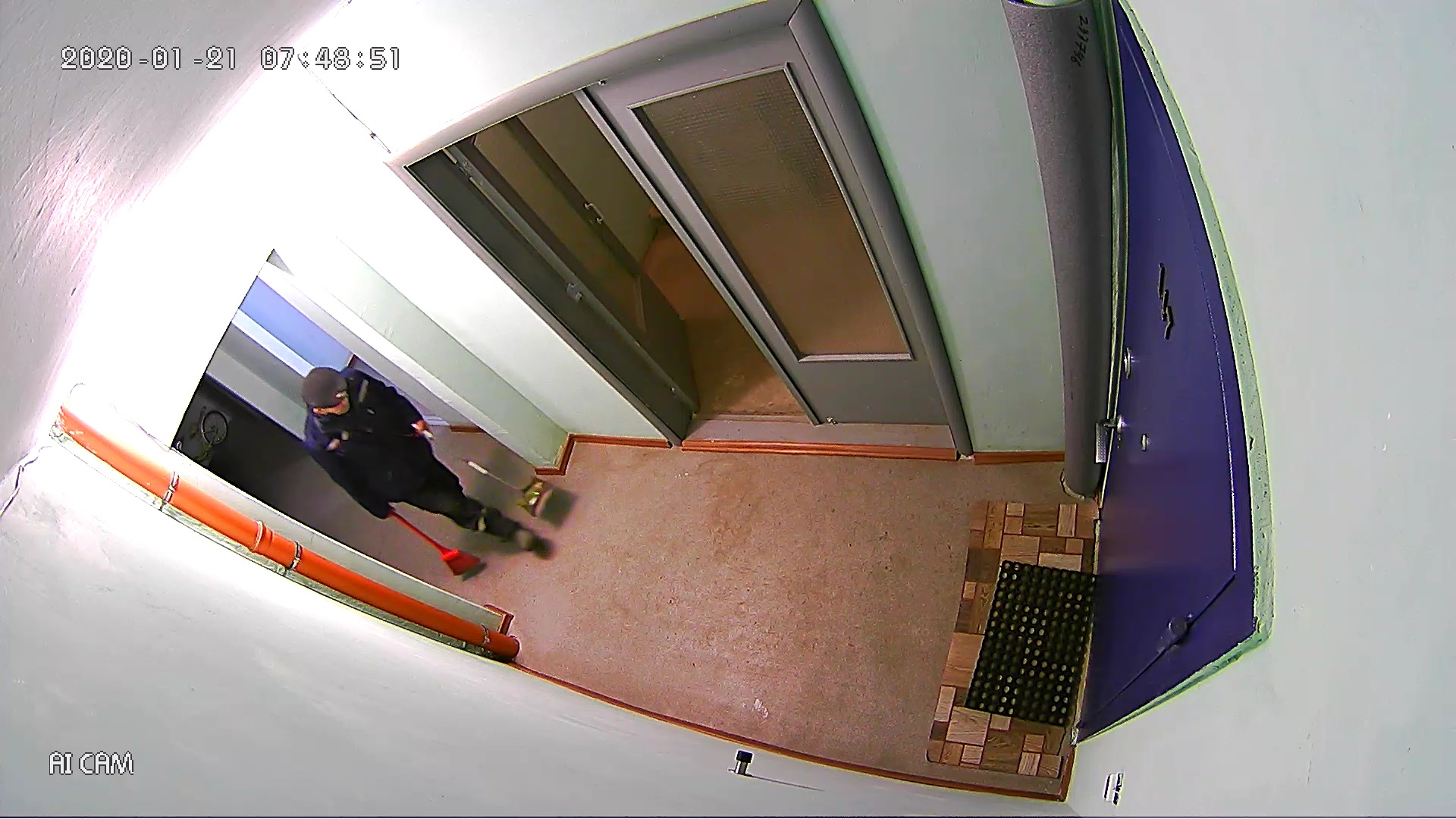

А теперь пару слов о матрице F37. https://aliexpress.ru/item/400040058414 ... 33edCLSr7H
Заказывал с объективом в комплекте, фокус - 1,8 мм. (что на фото в самом лоте). Объектив не светосильный, думаю около двушки. Залит компаундом каким то, типа экпоксидки. Намертво, не крутанёшь, может можно погреть феном, не стал экспериментировать. Предполагалось что будет работать в подъезде без особых амбициозных задач.
Камера висит практически параллельно коридору, лица детектирует хорошо, пропусков мало. По идее необходимо вешать напротив но никак не получится уже. Предполагалось что ИК будет отключен, но как ночь в цвете уже плоховато с этим объективом, скажем так терпимо и шумновато. Сама картинка еле - еле тянет на 1080, какие то горячие пиксели лезут местами, главное что нет шлейфов. За дверью сотка светит. Ну и динамика хорошая, напротив светит светильник и не стоит забывать что 530 проц. Дефолт.
Пример.
https://youtu.be/WvKYqbqECaY

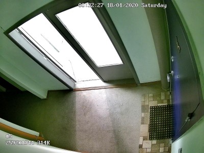

А тут как себя в том же коридоре ведёт Ситонг с 335 матрицей со светосильной оптикой. 4 мм линза f0.95. Просто в потемках, картинка там великолепная при любом освещении. https://youtu.be/zJRZn_6uK6I
