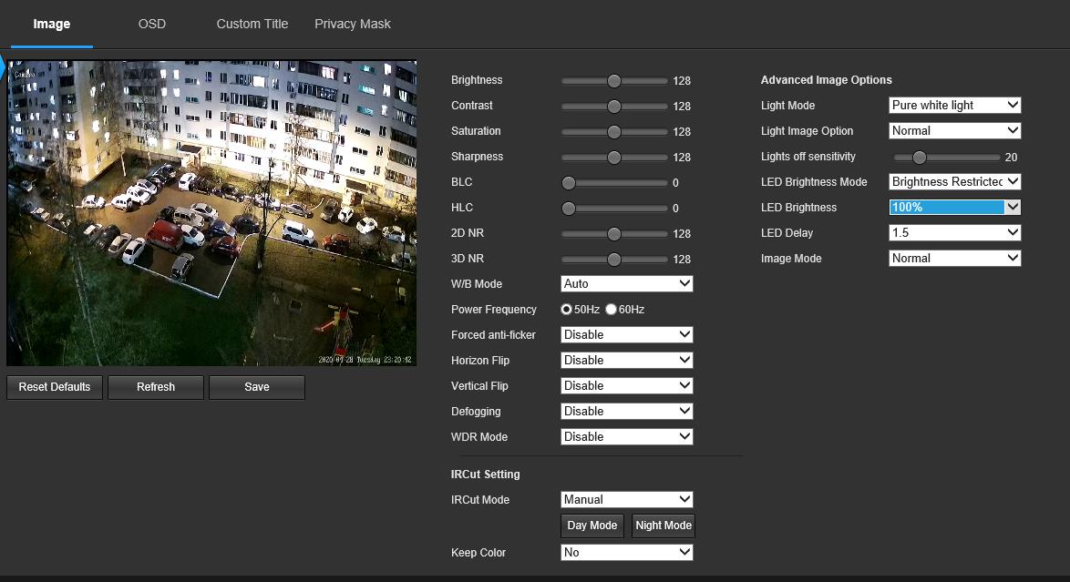

И меню с настройками картинки, есть гибкая настройка светящихся диодов

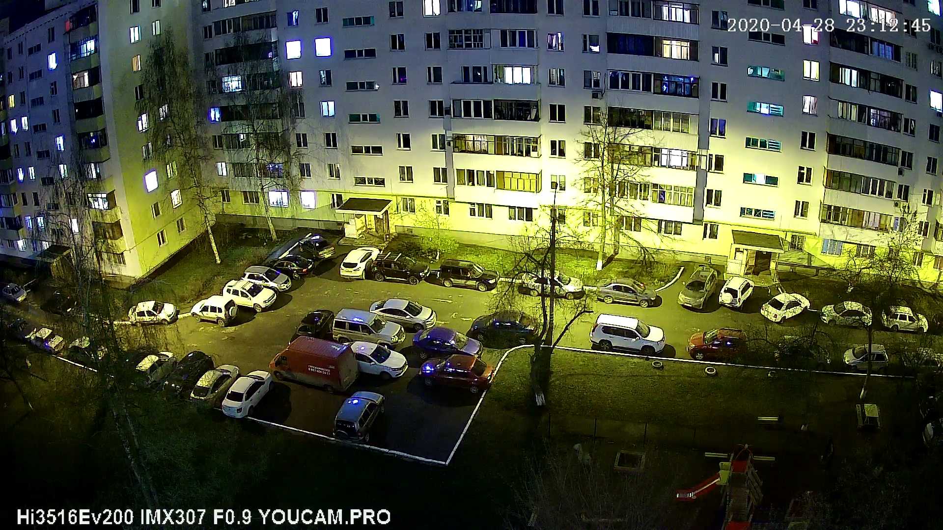

Но с 307 с таким же объективом разница по совокупности не хуже. Да и цена - 34 и 58 это большая разница.

Для чистоты эксперимента новый модуль и 307 с F1.4 с одним включенном фонарем.
