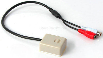

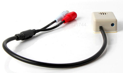

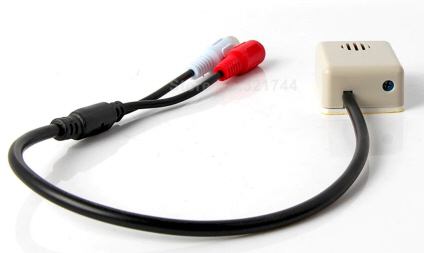

diim
Сообщения: 235
Re: Микрофон к IP камере
Сообщение diim » 27 фев 2019, 12:25
Что то получше есть с нормальным звуком, посоветуйте ?
https://ru.aliexpress.com/item/Adjustab ... 49478.html" onclick="window.open(this.href);return false;
При морозах стал потрескивать, электролит шумит.
фото 1
фото 2
Олег 501
Сообщения: 443
Сообщение Олег 501 » 28 фев 2019, 08:58
diim писал(а):Что то получше есть с нормальным звуком, посоветуйте ?
Есть М-01.
